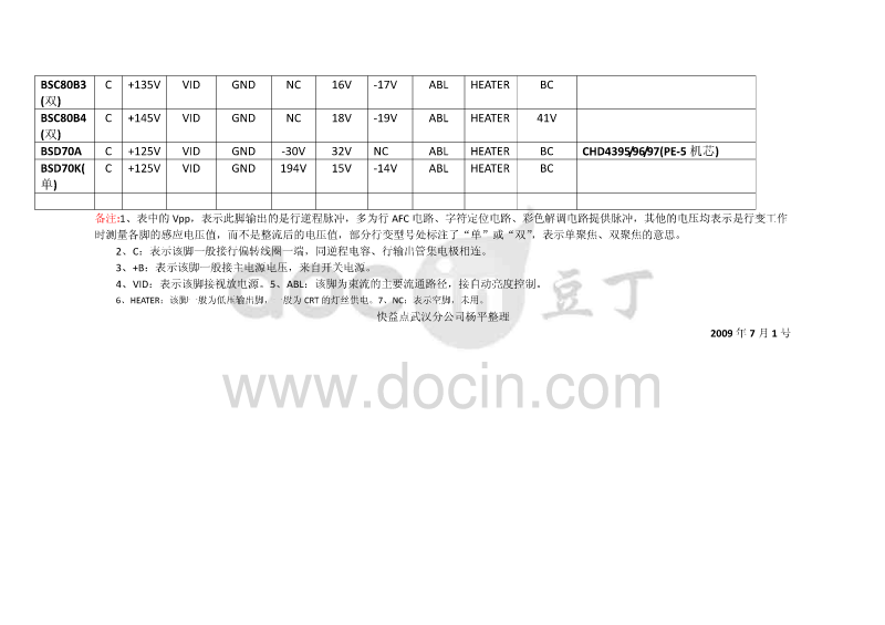

Собственно нужен даташит на данный трансформатор. Заказал в Китае, но прислали BSC70A-1. По внешнему виду и по месту все одинаково, но есть подозрение что трансформаторы разные. Советуйте.

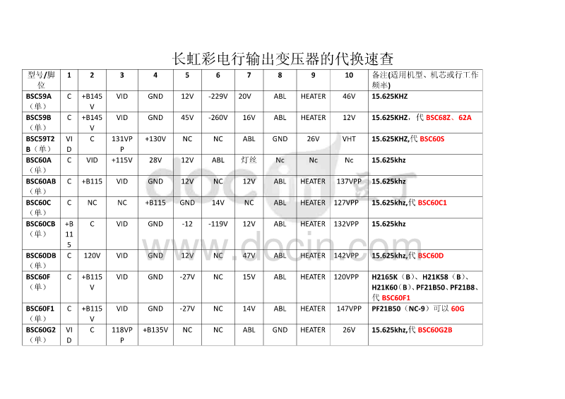

СЛАВЯНИН Дата: Пятница, 25.04.2014, 23:22:16 | Сообщение # 2
Сообщений: 1380
Посмотри, может здесь есть
У меня с андроида только пару листов открылось
www.docin.com/touch_new/preview_new.do?id=570255840

AlexBurns Дата: Суббота, 26.04.2014, 23:23:00 | Сообщение # 4
Литератор
Сообщений: 2350
Да есть на последней странице, есть небольшие отличия по напряжениям. У BSC 7выв. -13V; BSD 7 выв. - NC еще BSC 10выв. - 160Vpp BSD 10 выв. - BC
Буду разбираться. Тему пока не закрываю.

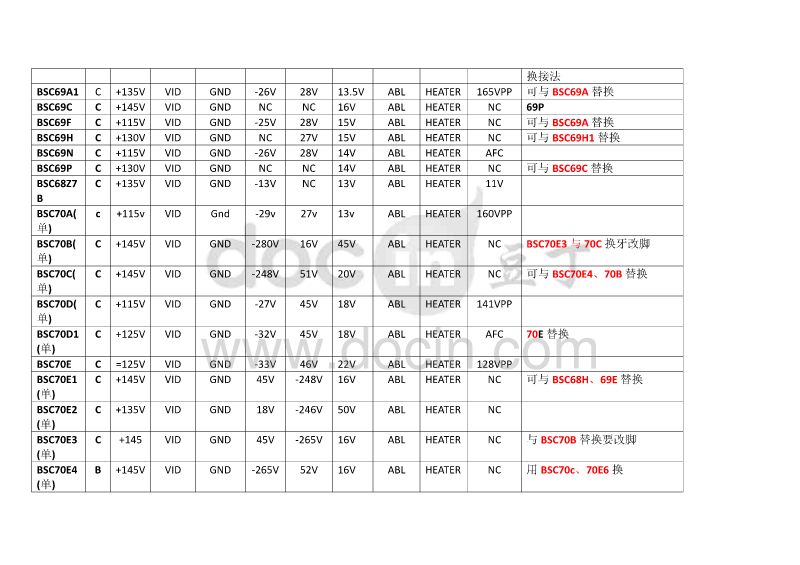

AlexBurns Дата: Понедельник, 28.04.2014, 22:32:52 | Сообщение # 5
Литератор
Сообщений: 2350
Смотрел прямо по плате выводы 7 и 10 не используются. То есть, можно использовать один вместо другого
