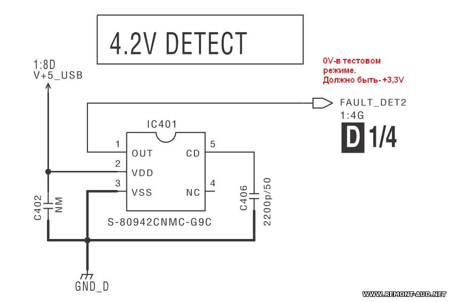

Данный контроллер не включается.Часть схемы и информации находятся в SM от модели DDJ-SB.
При снятии резистора R420,отключается детектор ошибок рабочих напряжений,и аппарат включился в аварийном режиме.
Напряжение всех DC-DC-в норме.
FAIL DET- +3.3V
FAIL DET 2-а вот тут почему то 0.Должно быть +3,3V.Тут используется супервизор IC 401 4,2V(S-80942).
На входе у него присутствует +4V,на выходе-ничего.
Я так понимаю,что на выходе у него должно быть напряжение 3-4V,и получается,что он неисправен?
В этом аварийном режиме часто мигает левая кнопка CUE а правая-редко.Не знаю связано ли это с индикацией неисправности или нет.
