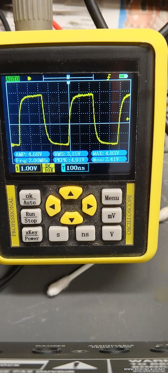

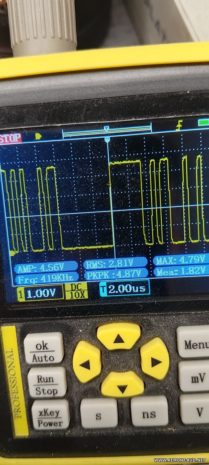

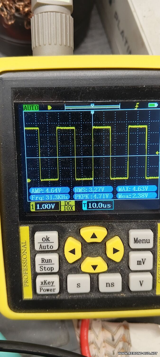

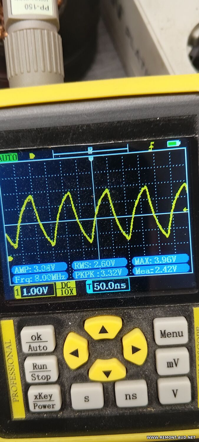

Korg IX300 поступил полным трупом, не было питание по одной шине +12в, замена всех твердотельных полярных емкостей (очень подуставшие были). После устранения проблем с питанием стал, пиликать через клавиши но в звуке есть очень сильная хрипца. Емкости заменил, не ушло. Начал разбираться, дефект проявился уже после DAC TDA1305.
Питающие пины в норме 1, 10 28 по +4,84в
пин 26 + 2,417в
сигналы с пинов
data тут данные меняются чисто информативно и не более
LRCK
BCK
SYSCLK
Два аудиофайла один как происходит в режиме DEMO и второй с нажатием на клавиши.
Пробовал запускать в режиме 3 MDE Chek с тестовым сигналом на 488 Гц, на выходе DAC по ослу тишина, на выходе ОУ тоже
DAC паяли и это видно, прогревали канифоль была, ее смывал. Пока все подозрение на TDA1305 DAC. Пробил слегка по гуглу не особо и есть в доступе.
Нет большого опыта с цифровыми сигналами, может он по входу на DAC такой приходит . Проц основной генерит на 32мГц.
