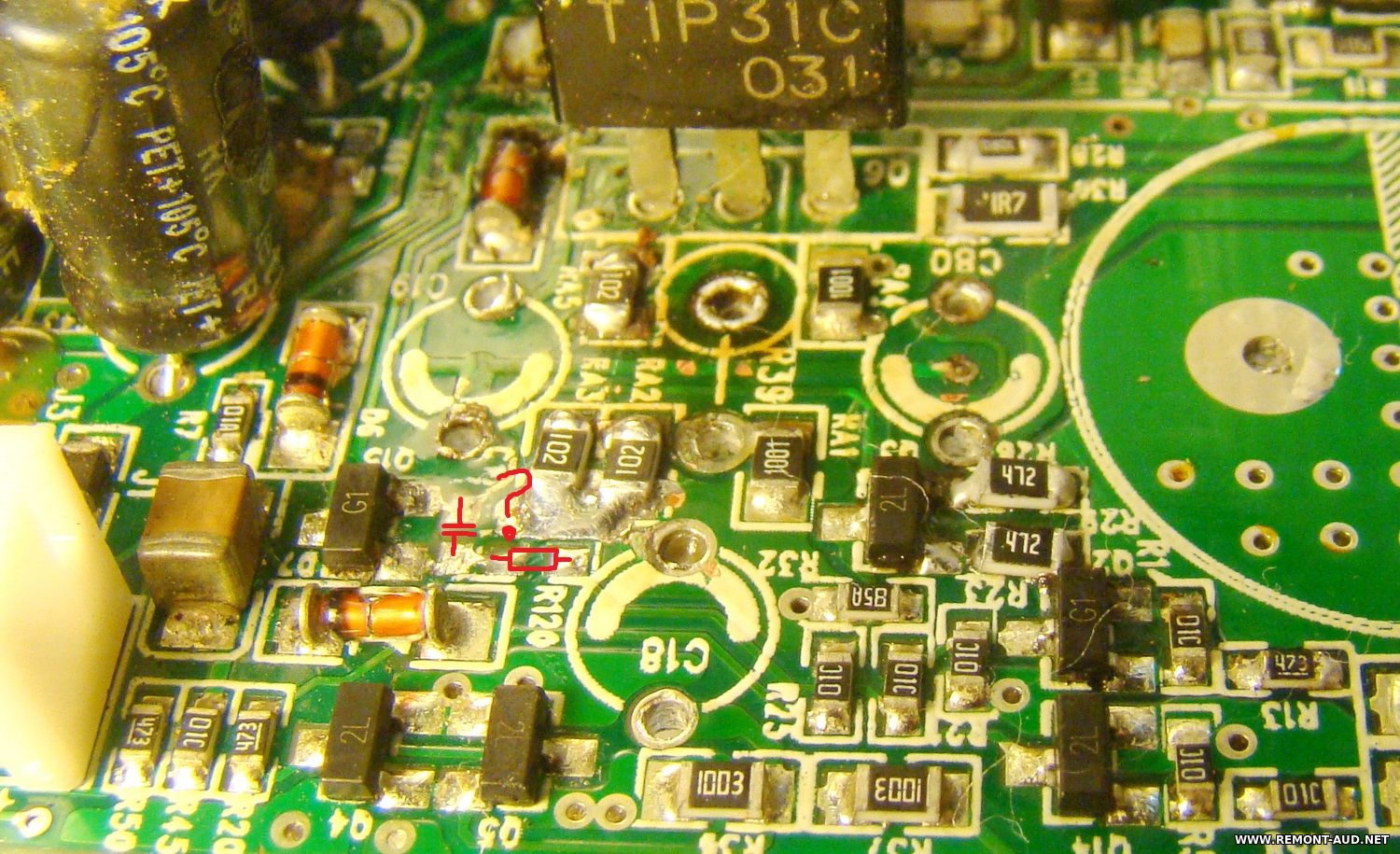

Porterlv Дата: Суббота, 25.10.2025, 19:22:12 | Сообщение # 1 | Отредактировал: Porterlv - Воскресенье, 23.11.2025, 21:29:03
Сообщений: 261
Наличие схемы: Нет
Доброго. Klipsch R-115SW С типовухой по питанию +12В. Но клей сожрал много СМДшек :(
Многое определил/восстановил:
RA1, RA2, RA3, RA5 - 1K
R26, R29 - 4.7 K
R28 - 10 Ohm
R30 (или R35 не видно) - 4.7 Ohm
R39- 890 Ohm 5 w
C19, С80 - 22 Uf * 50 В.
C18 - 330 Uf * 16 В.
Осталось узнать номинал R120 и емкостиь керамики рядом , что шунтируeт базу Q15/ * см. фото.
Заранее спасибо.
Добавлено (25.10.2025, 21:09:19)
На мониторе подсказали - R120 - 10 кОм
Вопрос конденсатора открыт.
В результате у меня нету меандра всё равно :( А силовое питание снимается через полминуты после включения, реакции на переключатель нету. Снимается по управлению. Если не подключать +-60 к УНЧу - переключатель работает и силовые не пропадают. Тоесть проблема на плате УНЧа.
На С18 +12 Вольт нету.
Добавлено (27.10.2025, 21:23:29)
Поднял повторно, помыл, пропаял мелочь более детально.
Теперь силовое питание не пропадает. На питание драйвера есть +14,7В.
* керамику не ставил, на С18 напряжения нету.
Меандра нету, оба гейта молчат. На транзисора оконечника силовое питание есть.
IRS2092 "мюта" не имеет. Еду за драйвером...
Вопрос номинала керамики и напряжения на С18 открыт.
