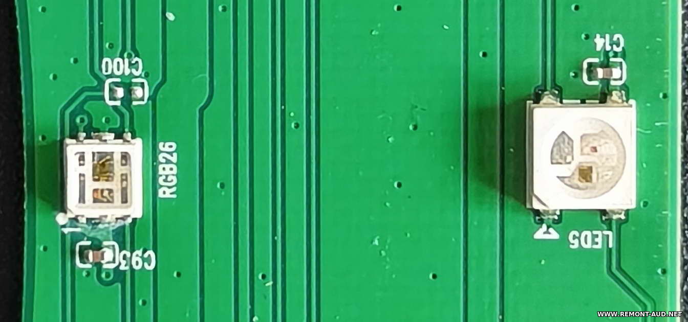

limbast Дата: Суббота, 07.02.2026, 10:04:41 | Сообщение # 1 | Отредактировал: limbast - Воскресенье, 06.09.2026, 14:34:10
Сообщений: 360
Наличие схемы: есть
Принесли залитый аппарат, аппарат сделал, всё работает кроме подсветки, где то светодиоды моргают, где то не светят вовсе, где то горят не тем цветом.
Добрался до плат, есть сильно сгнившие выводы светодиодов, есть такие, у который вода попала на кристалл, зелень под линзой.
По SM трехцветные двух типов, основная подсветка это LTST-G563EGBW-HG 4е вывода, поменьше вокруг динамиков обозначены RGB 6ти выводные. По SM светодиоды со схемой внутри имеют вход и выход данных, вход данных одного соединен с выходом другого, светодиоды соединены в цепь. Впервые такое вижу.
Светодиод LTST-G563EGBW-HG находится только без последних двух букв HG и это обычный 6ти выводной 3х светодиодный RGB, по полной маркировке не находится нигде, кроме как в SM от этой JBL PartyBox 1000.
Второй светодиод вообще не понятно, что за зверь и как его искать.
Что это за чудные светодиоды, есть ли альтернатива, и где их взять?
