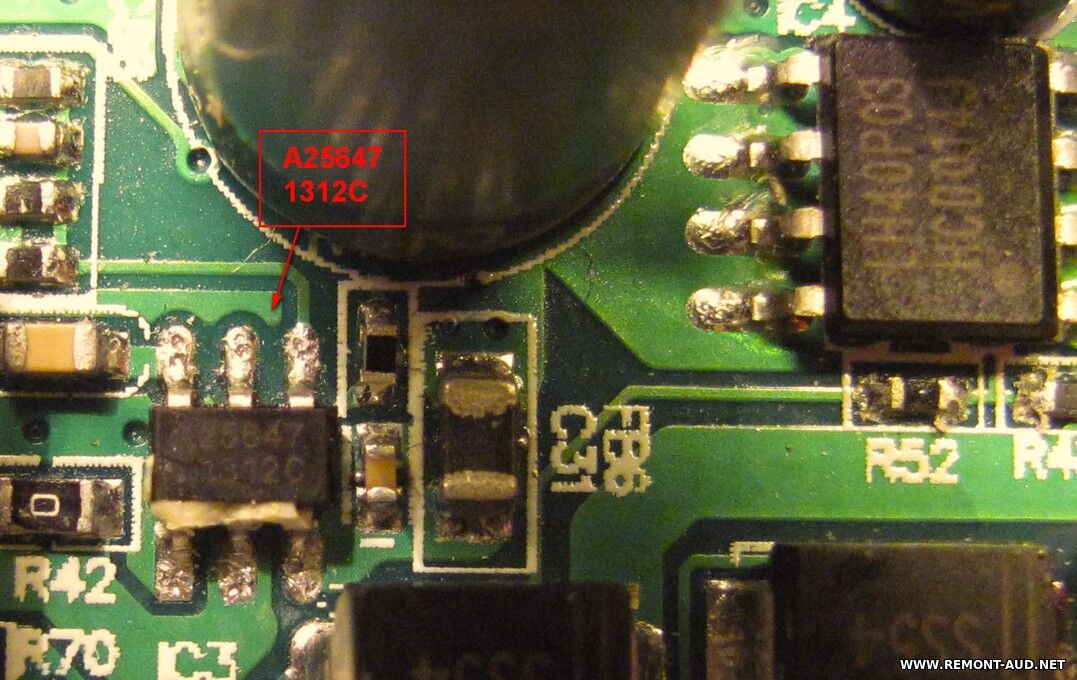

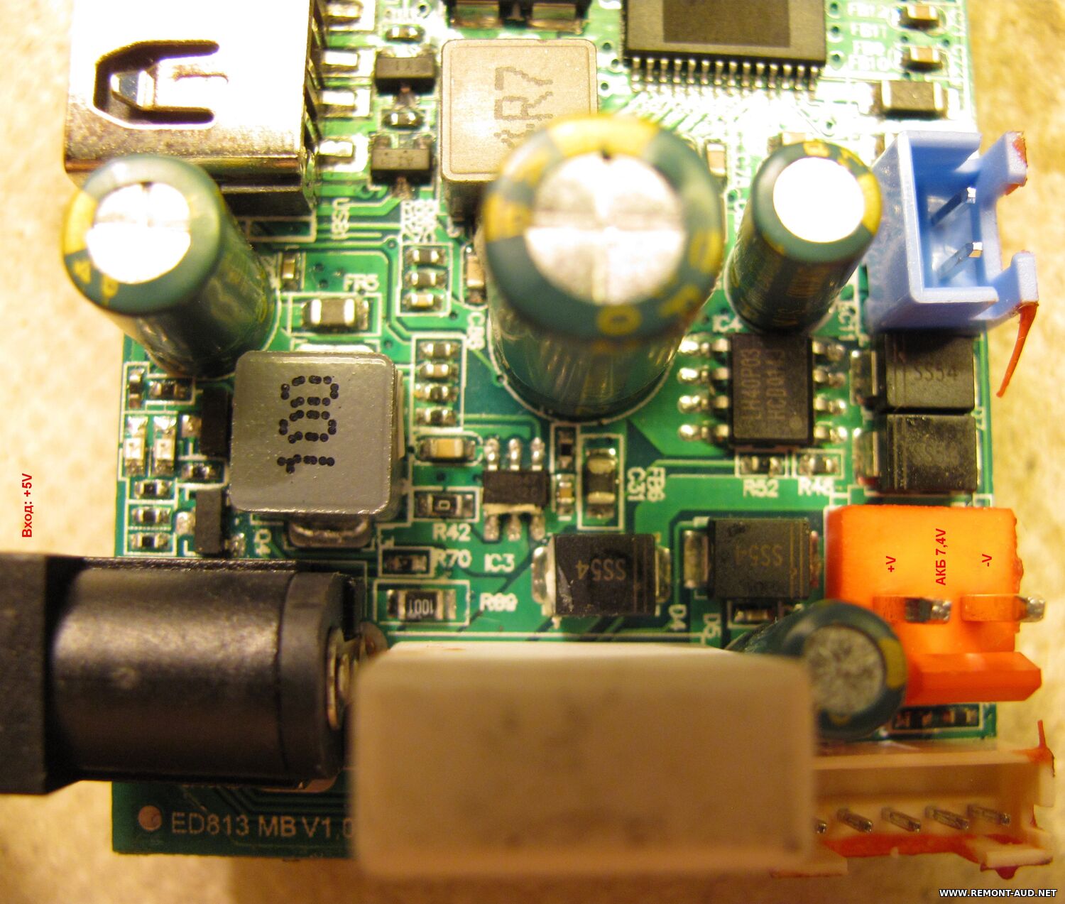

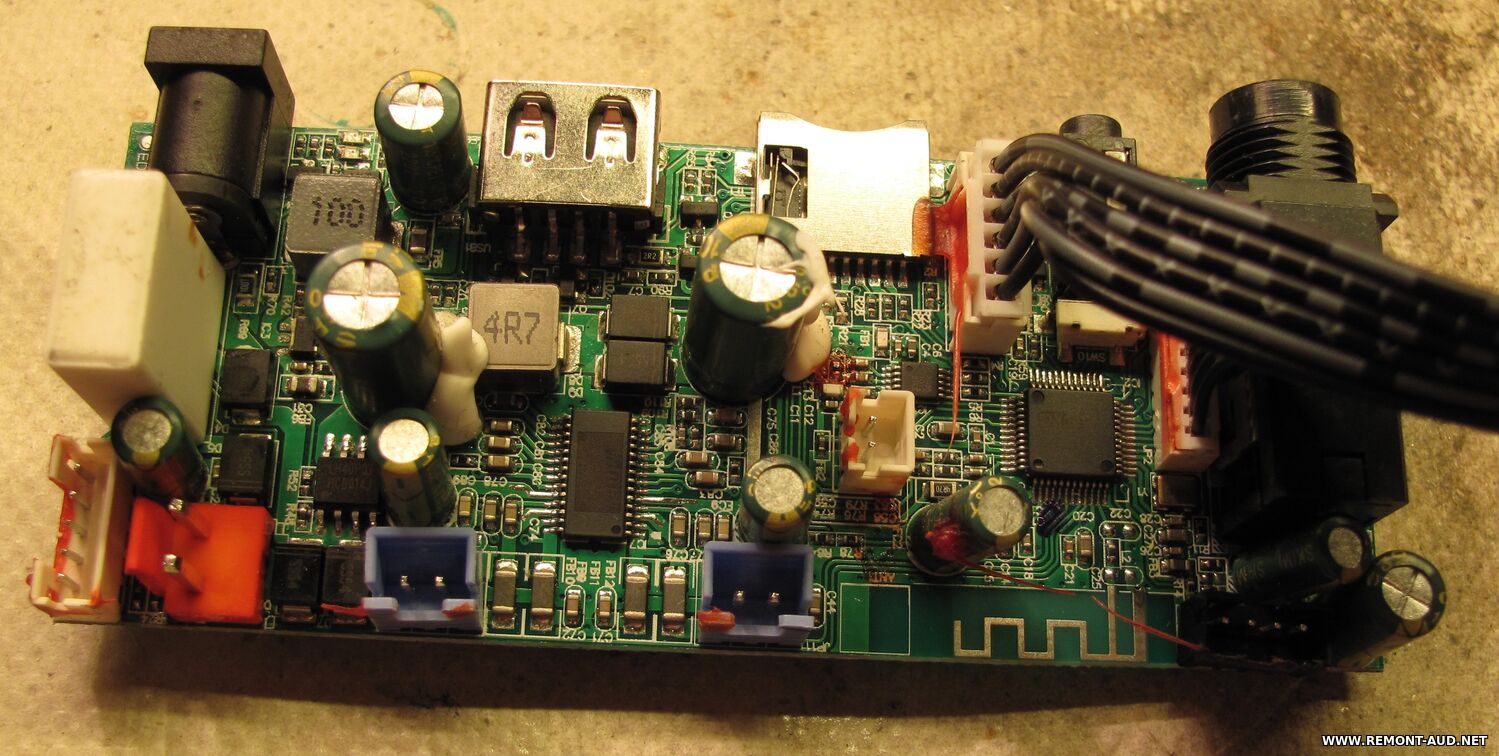

Переносная колонка со встроенным аккумулятором на 7,4В.

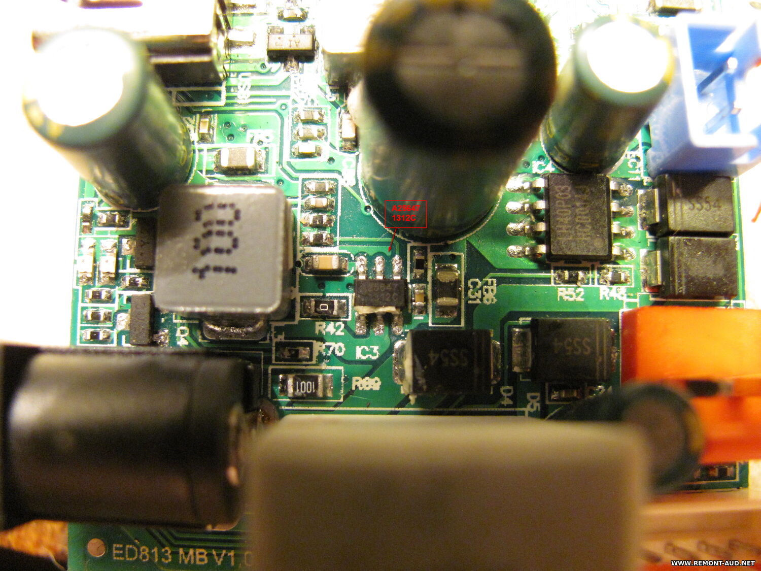

Не заряжается.Светится зелёный светодиод.На клеммах аккумулятора 5В.Естественно заряда нет.Получается,что не работает какой-то повышающий преобразователь.
Вероятно это IC3 находящийся поблизости.На его дросселе 5В.А должно быть наверное вольт 9.
A25647-его маркировка.
1312C
Кто имеет информацию,что это за преобразователь?
