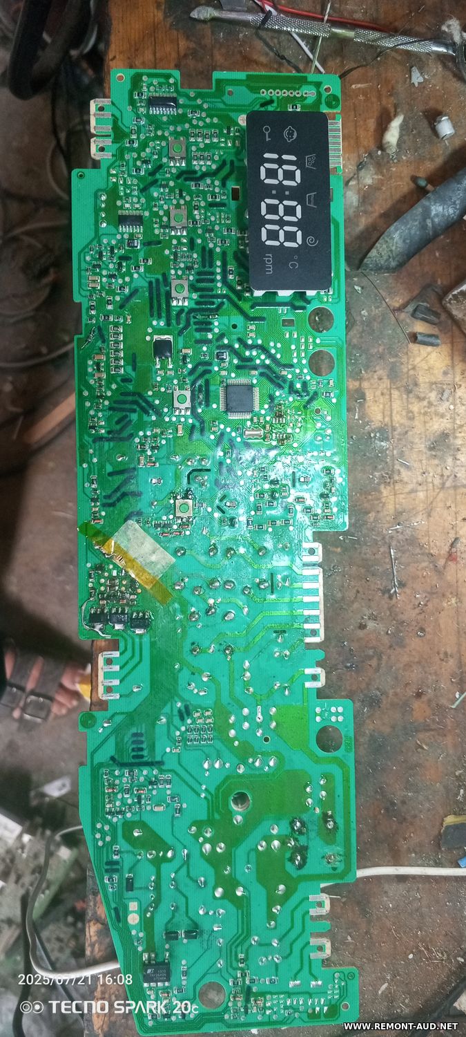

Такая проблема. Принесли в ремонт плату от стиральной машины NIKURA AWM 600 FLCD
На плате особых надписей нет, имею ввиду какое шасси, я не смог разобраться.
Всё выполняет, только когда дело доходит до слива, слив не делает, насос проверили напрямую от 220 работает воду сливает. До меня меняли транзисторы; погорели после того, со слов хозяина, когда он сам залез снял плату, потому что первоначальная проблема была с замком, но хозяин снял плату, а потом на этапе подключения штекеров, перепутал какой-то из штекеров; вследствие чего полетели транзисторы, и графитовые сопротивления. Я восстановил это всё, все сгоревшие детали заменил, но теперь грешу на прошивку.
Если у кого есть может быть поделитесь?
Заранее спасибо!

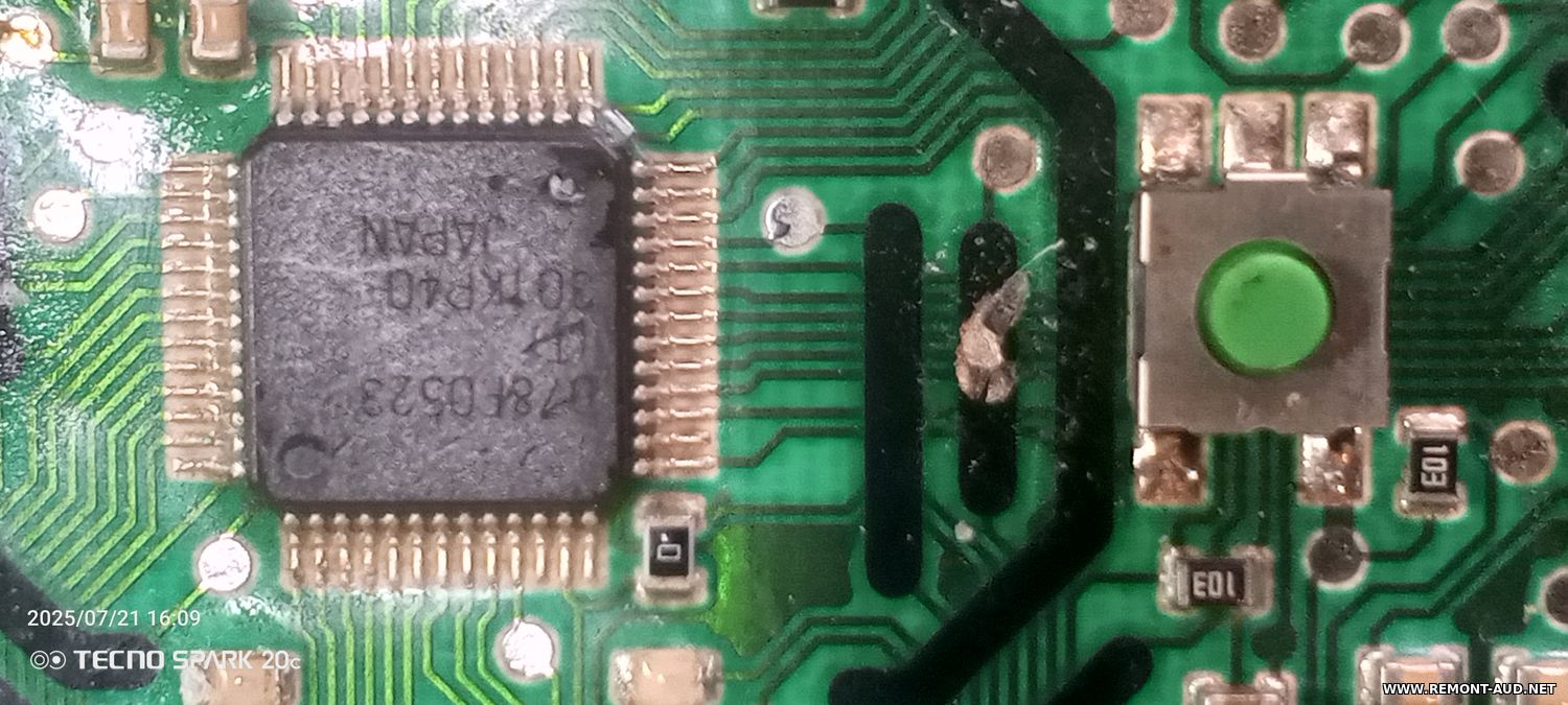

Процессор - D78F0523
Eeprom - ATML 24C01 пробовал обнулять (заполнил FF) без толку, даёт ошибку E20

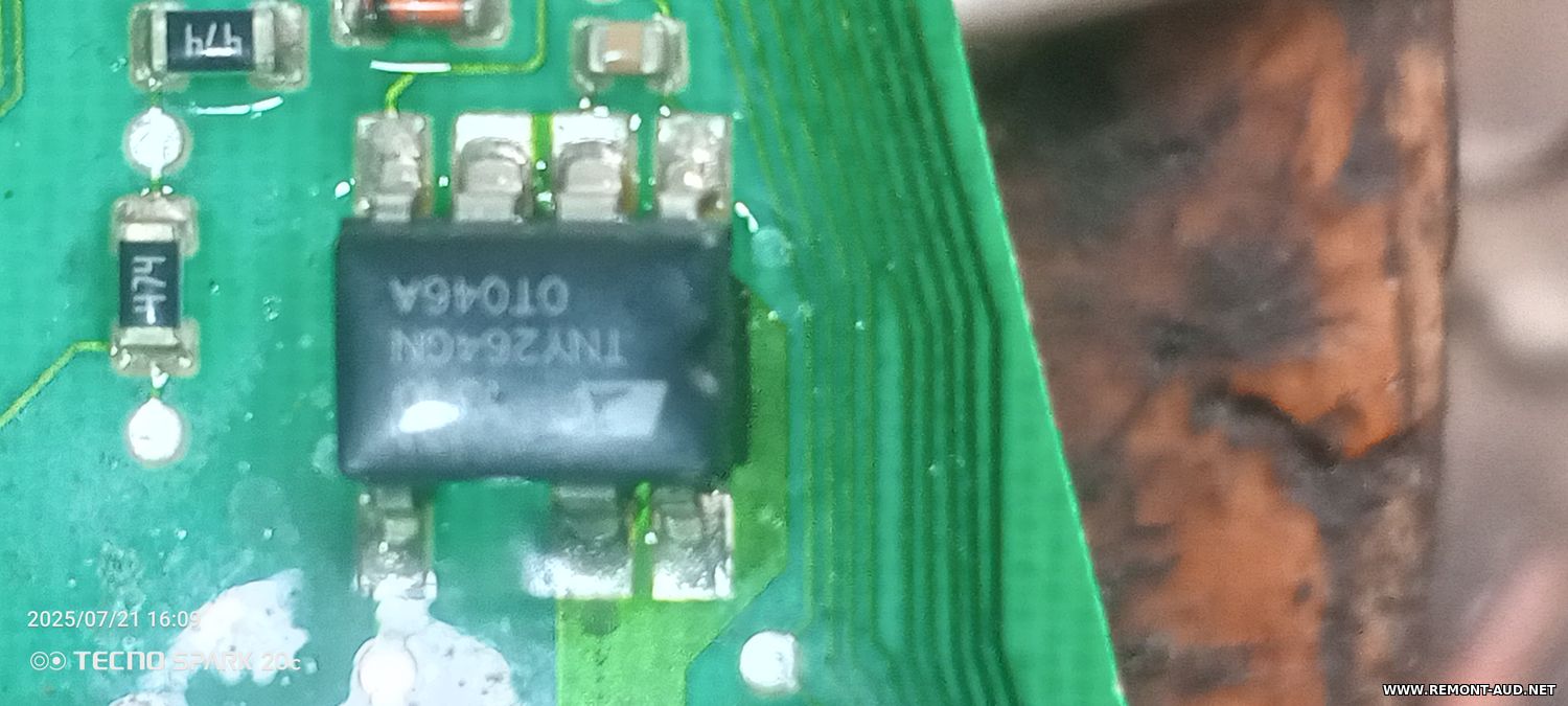

ШИМ - TNY264 GN
