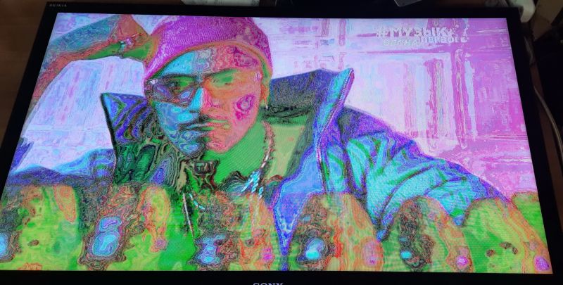

При включении на зеленом фоне появлятся логотип SONY, снег на аналоговом канале чистый, на HDMI и меню искажения картинки (см.фото).
Смотрю на плате т-кона:
На разъеме CON10 есть 13,5В на L10 VCC_3.3V имеется, L3 T-CON_VCC есть 3.3V, IC25 входит 7,14В выходит 3,57В это MPU 3.3V на IC32 входит 3,5В выходит 1,94В, ICR4 это DRC_VCC приходит 3,5В выходит 1,9В
Около шлейов с Т-кона VST1 и VST2 по 2.74V HAVDD1 и 2 по 8.14в VCOMS по 6,8В пропустил чего? Хрен знает какие дожны быть!
Похоже на гамма-корректор? Подскажите куда копать?
