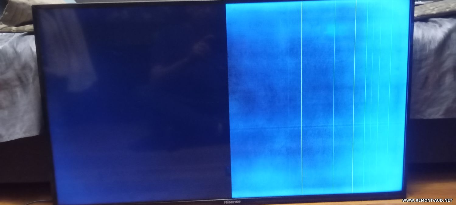

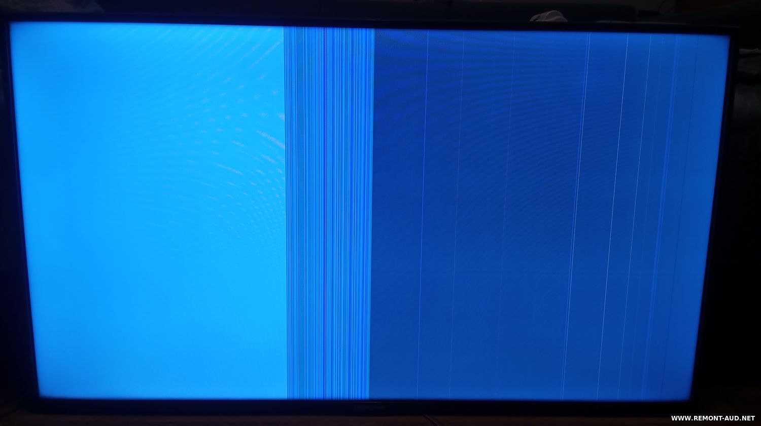

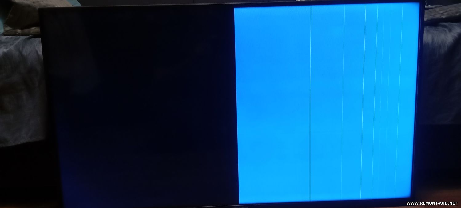

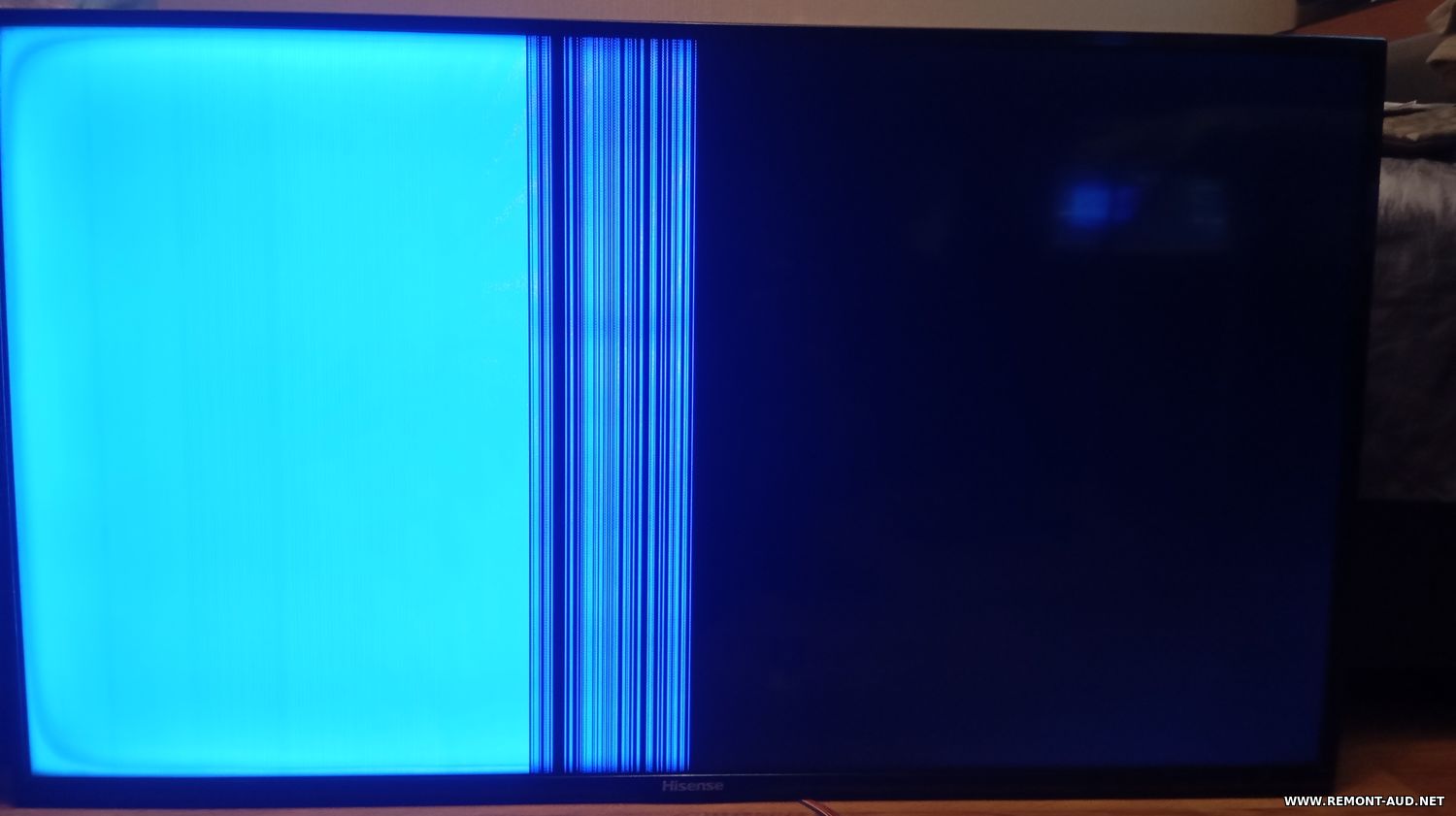

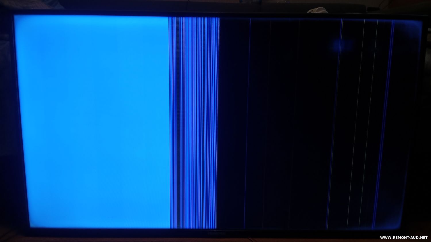

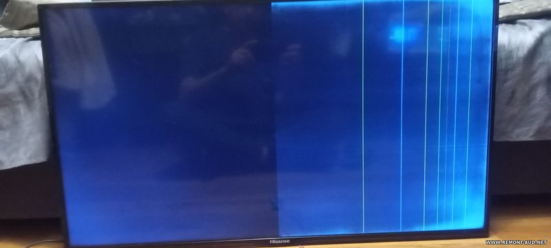

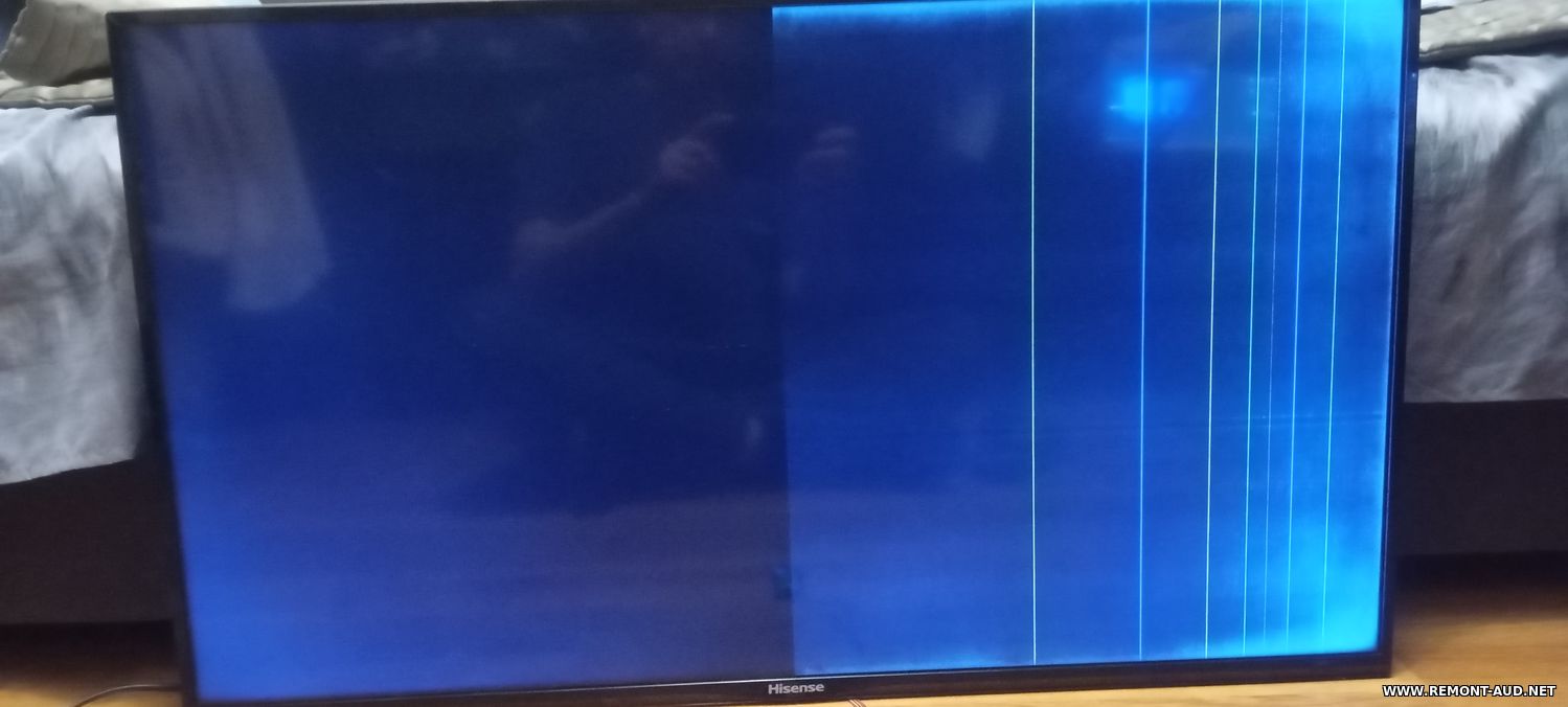

После ремонта блока питания(замена шима,мосфета,оптопары,стабилизатора и т.д.)напряжения поднялись,телевизор включился,подсветка есть,но на пол экрана цветные полосы.Затем постепенно исчезают и остается только подсветка.Телевизор прошел через много рук и отдан на эксперименты.
Если отключить 2 шлейфа второй планки появляется вторая половина экрана,первая также исчезает со временем:
Замеры на T-CON :
1 планка:
VGL -7.91
VGH +26.97
VDDAM +8.35
VCM_CF +7.53
VL +4.99
VAA +17.82
VGHP +30.09
CKV +1.64
LVCL +1.12
LV0P +0.84
LV1P +0.84
LV2P +1.98
SCL/SDA/SELL VDS/ +3.28
GM (1-18)
1) +16.06
3) +11.95
6) +10.93
7) +10.60
8) +9.35
10) +7.65
11) +7.34
12) +6.10
13) +5.77
16) +4.51
18) +0.42
2 планка:
VAA +17.8
VGL -7.90
VDD +3.30
VDDAM +8.34
