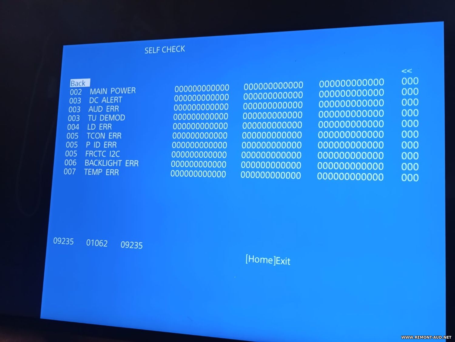

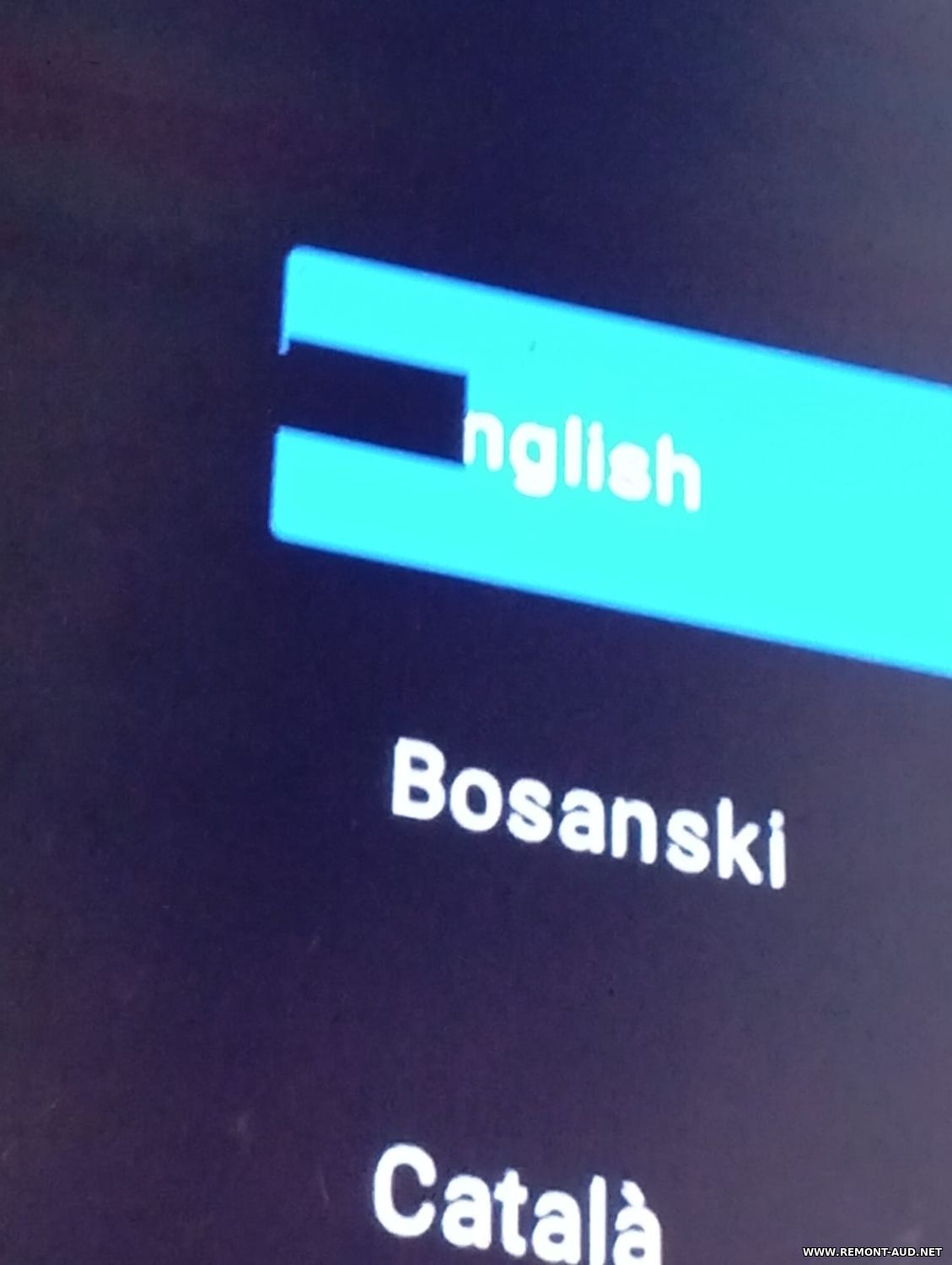

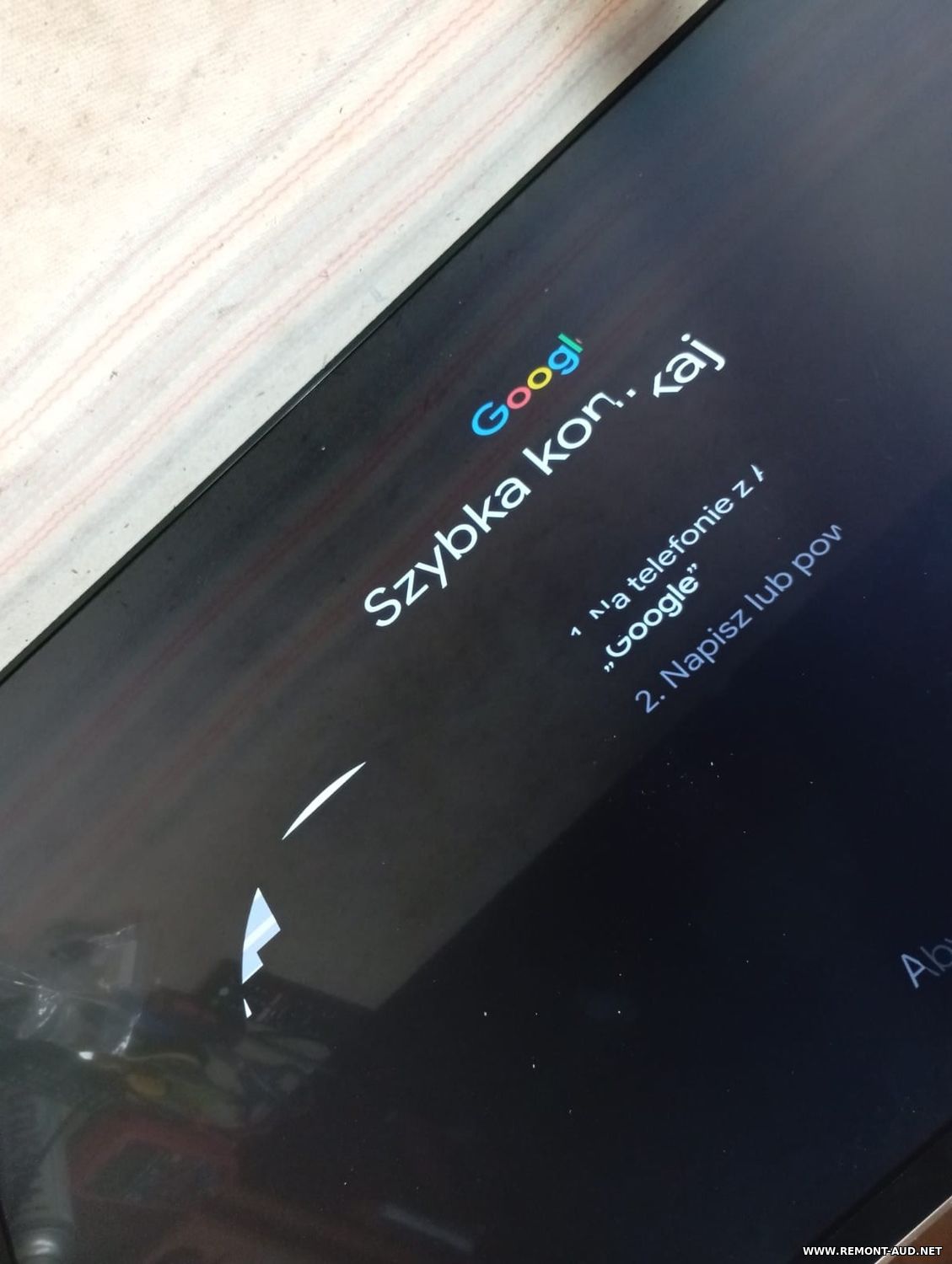

Текст сообщения: Поступил с проблемой странное поведение , включается серый экран может заработать может нет , странные реагирование на ПДУ ,зависает , отображает не полные надписи .
Замеры на дросселях. (пишу мс так как нет позиционных номеров)
IC401 310 ом 3.35v
IC404 19.5к 4,97в
IC601 210 ом 1.51в
IC604 113 ом 1.021в
Подцепился еммс КLМАG1JЕNВ-В041 считалась без ошибок - но максимально использовано. Заказал , прислали новую (другие буквы ) КLМАG1JЕТD-В041 . Прописал конфиги как в старой и зашил ПО https://remont-aud.net/dump....-148233 . А далее не могу настроить из за артефактов . В СМ режиме их нет . С USB ПО не подхватывает . Далее попробовал родное ПО зашить буты и усер . Так же артефакты , в меню не пускает , громкость или не видна или половину цифр, но регулирует . В слепую переключал HDMI входа. Работает только 1и из 4х HDMI .Изображение нормальное . Аномалий и заниженных сопротивлений но всем HDMI линиям нет 2.7Мом. С LAN тоже всё ок 3,71Мом, и судя по моргающим лампочкам на роуторе . Сброс через кнопки -далее сони круг сброса и серый экран с подсветкой и мелодией. Зашёл в тупик . Уже и Буты родные не родные лил , и усер . Прилагаю лог считывания и записи EMMC , и фото дефектов. В чем дело не могу разобраться.Думаю дело не в прошивки ( перепробовал несколько штук ) Вкратце на родной в слепую включаю HDMI-1 изобр ок. При других ПО - все в квадратах и черточках . Что посоветуете предпринять ?
