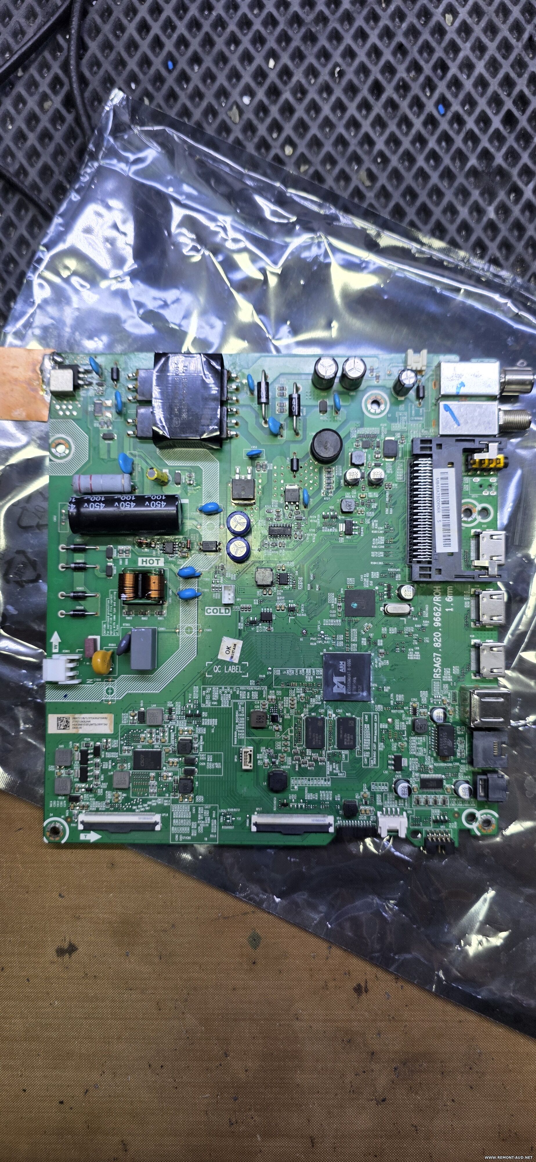

Парни нужна помощь

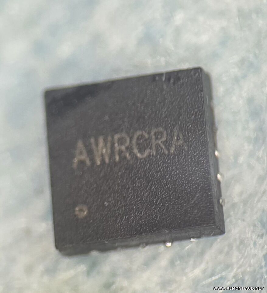

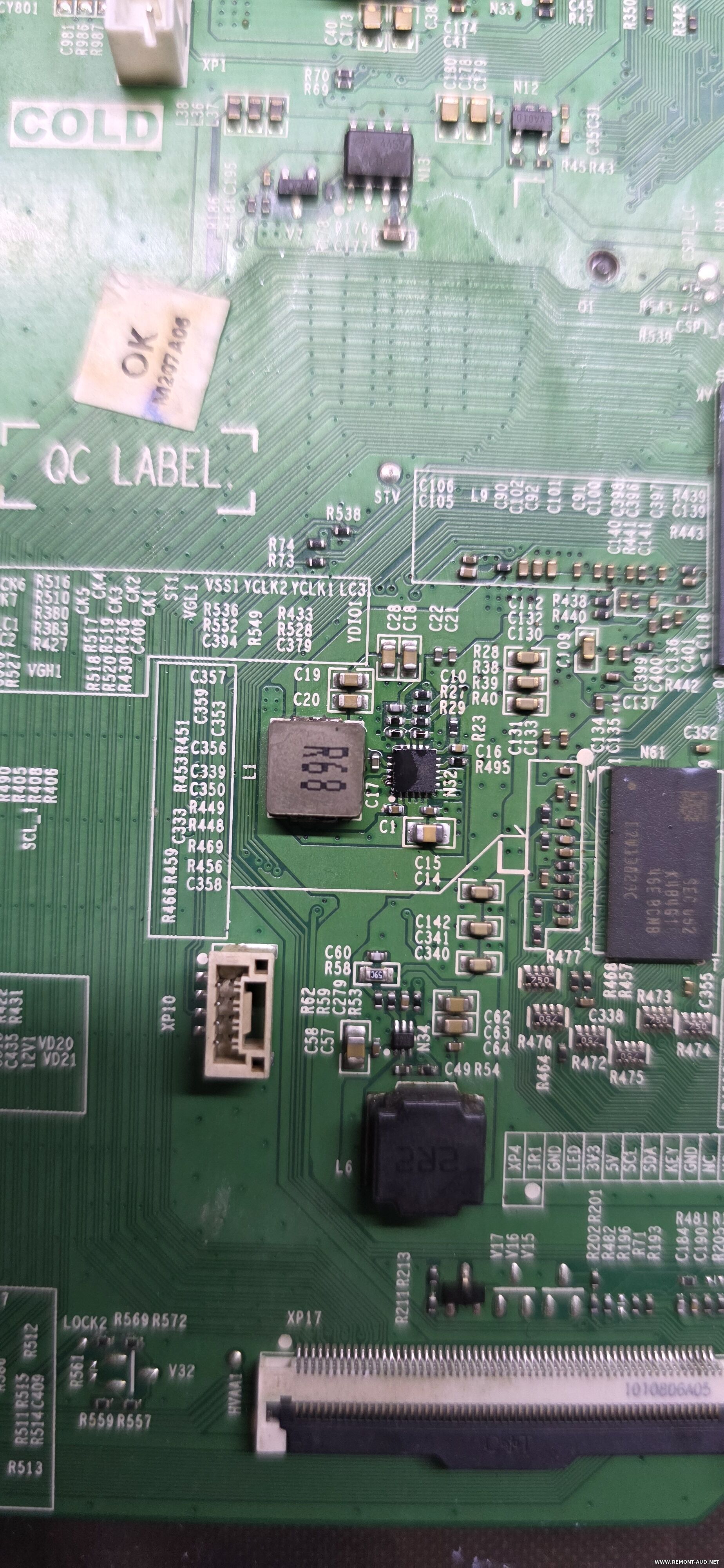

В общем есть такой тв залитый водой, силовую часть починил, тв полностью работает, но греется сильно шимка SY8286A, какое то из питаний проца 1.05в
Данная шимка была сильно залита
Уже вторую привез, новые не запускаются совсем. Может я чего просмотрел
