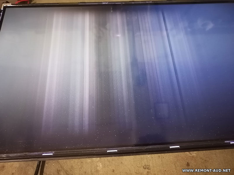

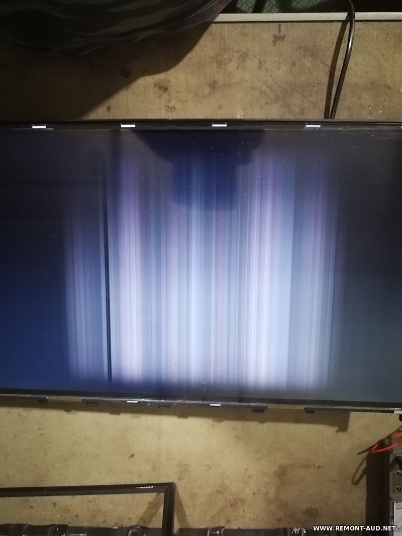

deepsmr Дата: Суббота, Сегодня, 06:21:36 | Сообщение # 1 | Отредактировал: deepsmr - Суббота, 31.10.2026, 06:23:04
Сообщений: 34
Наличие схемы: https://remont-aud.net/load....0-99791
LEBEL LE-LED24R282T2 -
CL512L-U24 -
HV236WHB-N00 -
Текст сообщения: Здравствуйте. В ремонте телевизор LEBEL LE-LED24R282T2 с матрицей(T-Con) HV236WHB-N00. На экране, с прогревом появляются вертикальные полосы неизвестной этиологии. До краев не доходят. Пробовал слегка нажать на шлейфы к стеклу и т-соn матрицы - без изменений. Первый раз сталкиваюсь. Даже не знаю в какую сторону копать. У кого есть мысли по поводу?
