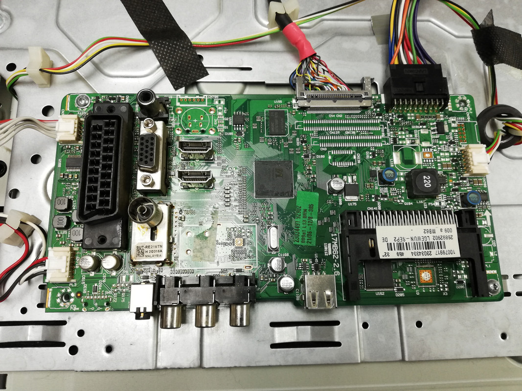

Марка и модель -TELEFUNKEN T32R970 DVB-CT 3D
Шасси (если известно) - 17MB62-2.6
Модуль обработки сигнала (Main) - 17MB62-2.6
Блок питания (PSU) -17PW25-4
LCD матрица - LC320WU(SE)(P2)
Прочее (T-CON, инвертор...) -32/47 V5 60HZ (6870C-0318B ver.0.7), LC320 6632L-0623A
Текст сообщения: тв. после грозы.
Отремонтировал бп. Тв. не запустился, на маин тюнер LG TDSV-G001D кз. по питанию.
Нашёл другой SONI SUT-RE216TN, стоял на 17MB62-2.6 от TOSHIBA 32 поставил тв. запустился но приёма нет.

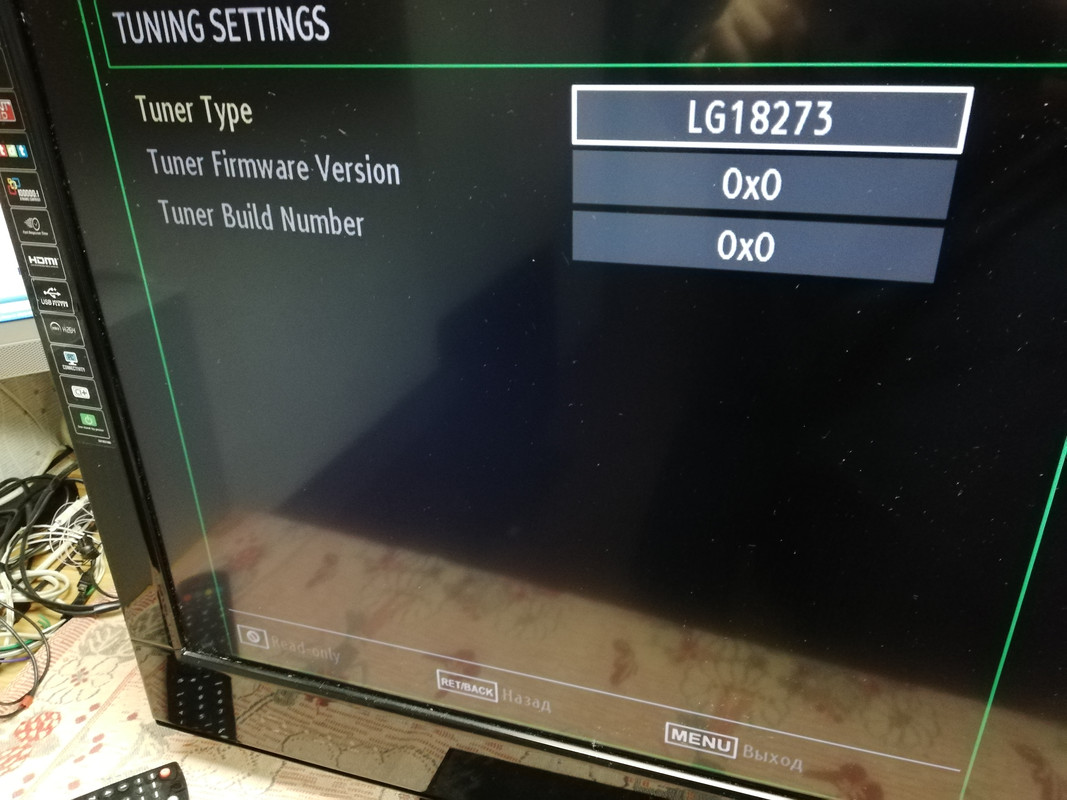

В сервисном мануале советуют:
Problem: No signal in TV mode.
Check tuner supply voltage; 3V3_TUN. Check tuner options are correctly set in Service
menu. Check AGC voltage at IF_AGC pin of tuner.
На входах тюнера
1.(ANT-DC) - 0V перемычка на массу.
2.+3V3 - 3V29
3.SCL - 0.03V
4.SDA - 0.03V
5.GND
6.RESET - 0V
7.IF_N - 0V48
8.IF_P - 0V48
9.IF_AGC - 2V96
Процесс общения между процем и тюнером, замечен только при включении тв.
В сервисном меню
free image hosting no registration
Поменять на другой тюнер не получается (позиции не активны)
Как "поженить" данный тюнер с маином не знаю.
Возможно надо править SPI.
Маин.
Лог.
Прошивка spi
https://dropmefiles.com/R5BdV
Добавлено (14.03.2020, 12:59:27)
Нет SPI тут не поможет, это в NAND надо!
