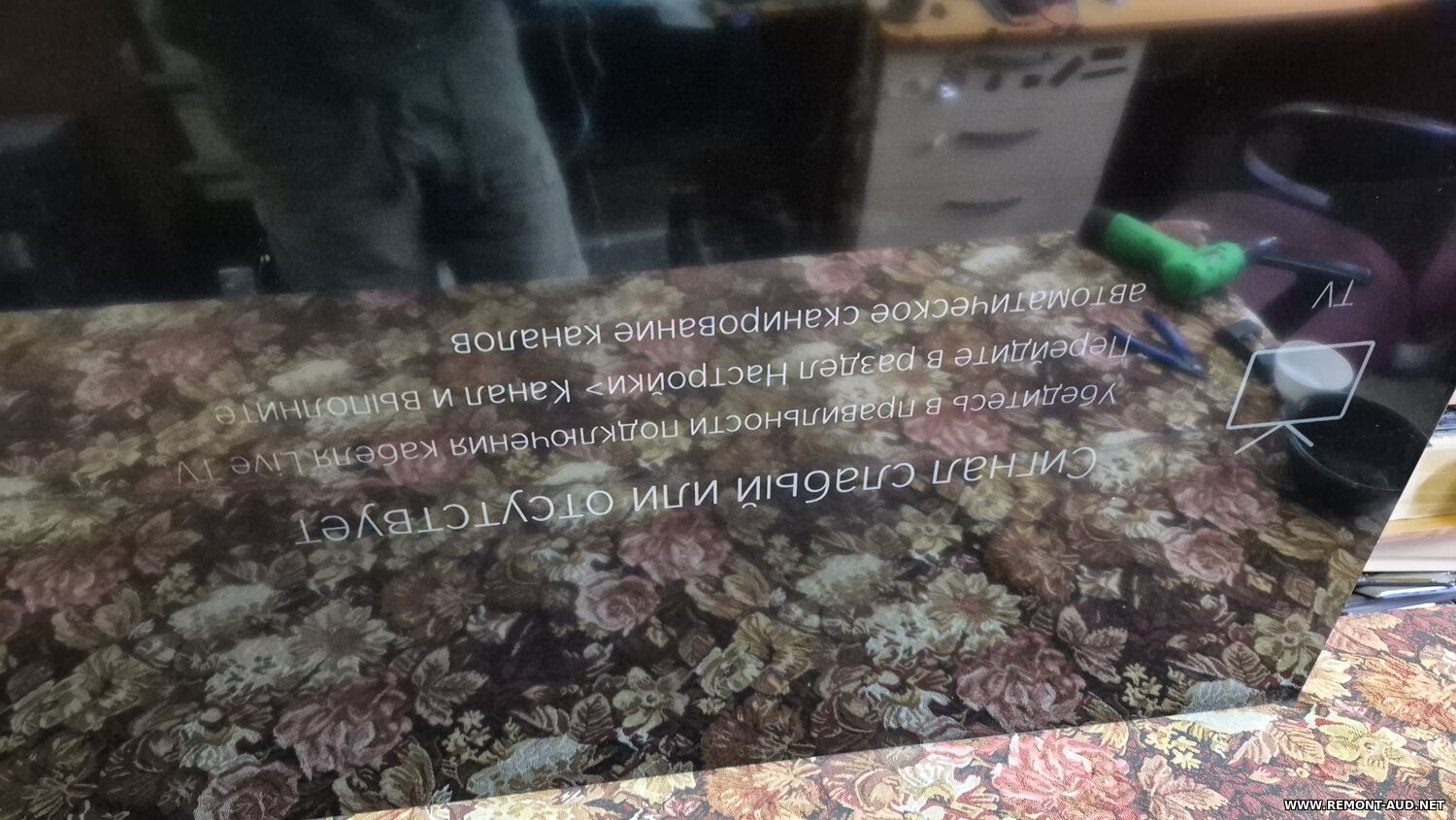

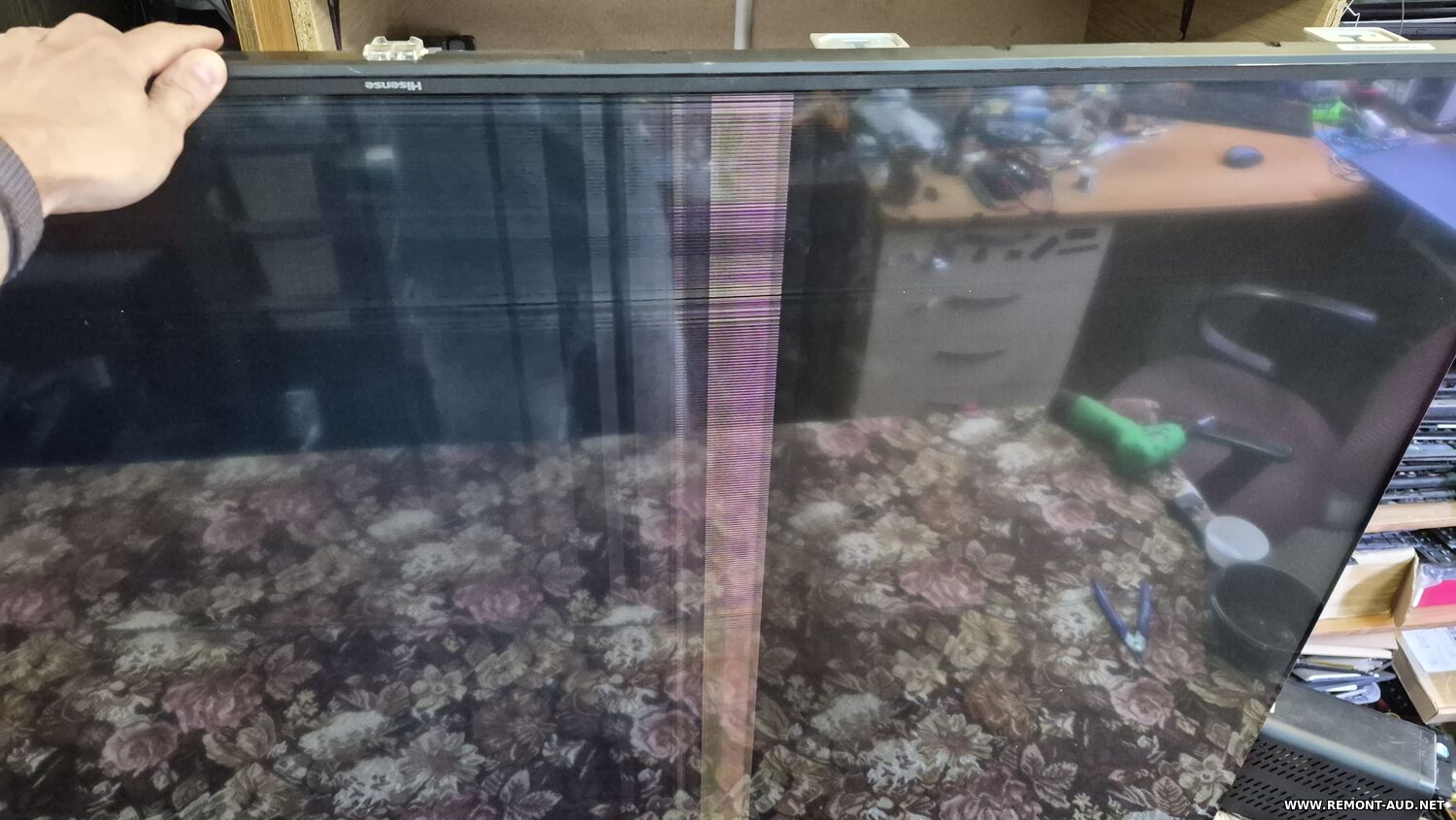

Изначально принесли с просьбой "чуть помочь матрице, чтобы еще поработала". Смысл в чем- ТВ включался, показывался логотип и картинка сваливалась в вертикальные столбы цветные и черные горизонтальные полосы. Изначальное логичное мнение, что матрице плохо. Начал с замеров и заметил, что на тконе напряжения прыгают, при этом даже мультметр успевает это засечь. Осцил показал провалы входного 12В до 7В периодические, соответственно прыгали напруги на самом коне. Для понимания, вот так это выглядело
А проблема оказалась в подсветке. Здесь она реализована двумя плечами, при этом на каждое плечо идет "свой бп", т.е. отдельная шим, трансформатор и прочее. Одно плечо работает идеально, на другом быстро растет напряжение, на уровне 180В срабатывает, по всем видимости, OVP и блок ребутится. И так по кругу. При этом экран светится почти равномерно и идут полосы.
Запитал майн от 12В с ЛБП, а рабочее плечо подсветки от тестера подсветок. Получил идеальную картинку без полос и прочего. Видно плохо ибо ток тестера 10мА, но всё равно видно, что картинка правильная.
Согласовал замену подсветку. Владельцы рады ибо до этого им приговаривали матрицу просто по виду. А оно вон как бывает. Просто заметка, так скажем :)
