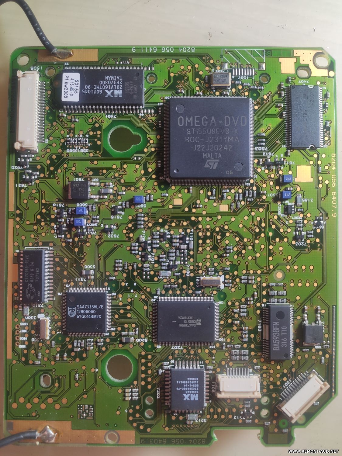

Состав аппарата.
Чип декодера: STi5508
Флэш память: 29LV160TMC
Драйвер двигателей: BA5938
Сервопроцессор: SAA7399HL

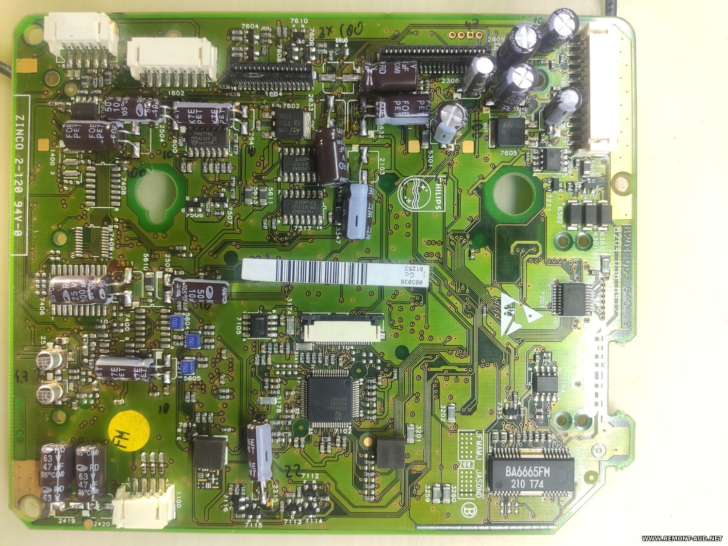

Привод внешне один в один с Philips СЕРИЯ - DVD (DVD711,DVD957,DVD752,762,722) и др.с мех VAE6011-DVD Module SD-4-5.xxx., но в указанном приводе декодер Sti5505, а в Krell Sti5508. Если по первому информация и описание есть, то на второй мне ничего найти не удалось. В приводе используется печально известная по зависаниям SERVO SAA7399HL.
Пересмотрел все Service manual на DVD Philips из приведенного списка, ни в одном из них нет схемы этого привода, только упоминание, что декодер Sti5505.
Передняя панель связана с приводом по шине I2C и по ней постоянно передаются данные, то есть ПП пытается что то получить от привода. Если отключить привод, лоток перестает сходить с ума, но мотор шпинделя с периодичность раз в секунду пытается раскручиваться и так постоянно, это явно признаки недомогания. Были сухие конденсаторы, все перепаял на приводе, не помогло. При отключенном приводе ПП всё также продолжает пытаться обменяться данными с приводом, и ДР не выходит, клавиатуру не опрашивает.
Клавиатура, в том числе и кнопка POWER, организованы матрицей, выводы обоих концов идут на проц ПП, при этом проц не сканирует кнопки, никаких бегающих импульсов нет. Тут два варианта, или проц ждет ответа от привода и поэтому не доходит до сканирования клавиатуры, либо проблема в МК ПП MC9S12A256. Внешней флешки нет, ПО внутри МК.
Со слов клиента такое уже было несколько раз с аппаратом. При очередном включении сходил с ума, через несколько дней работал нормально, потом опять неожиданно мог сойти с ума.
Питания в приводе все в норме, судя по тем кускам, что удалось нарыть в интернете и даташитам микросхем, используемым в приводе. Генерация на кварцах есть, декодер Sti5508 со своими FLASH и ОЗУ обменивается.
Может ли SAA7399 так себя вести?
Была мысль взять донора из списка DVD711,DVD957,DVD752,762,722, но нет уверенности, что приводы совместимы, так как в SM указан другой декодер, а фото привода из списка удалось найти только на нашем форуме, нет уверенности, что это тот самый привод вообще.
Есть ли у кого информация по Sti5508 или еще лучше схема привода.
