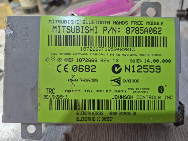

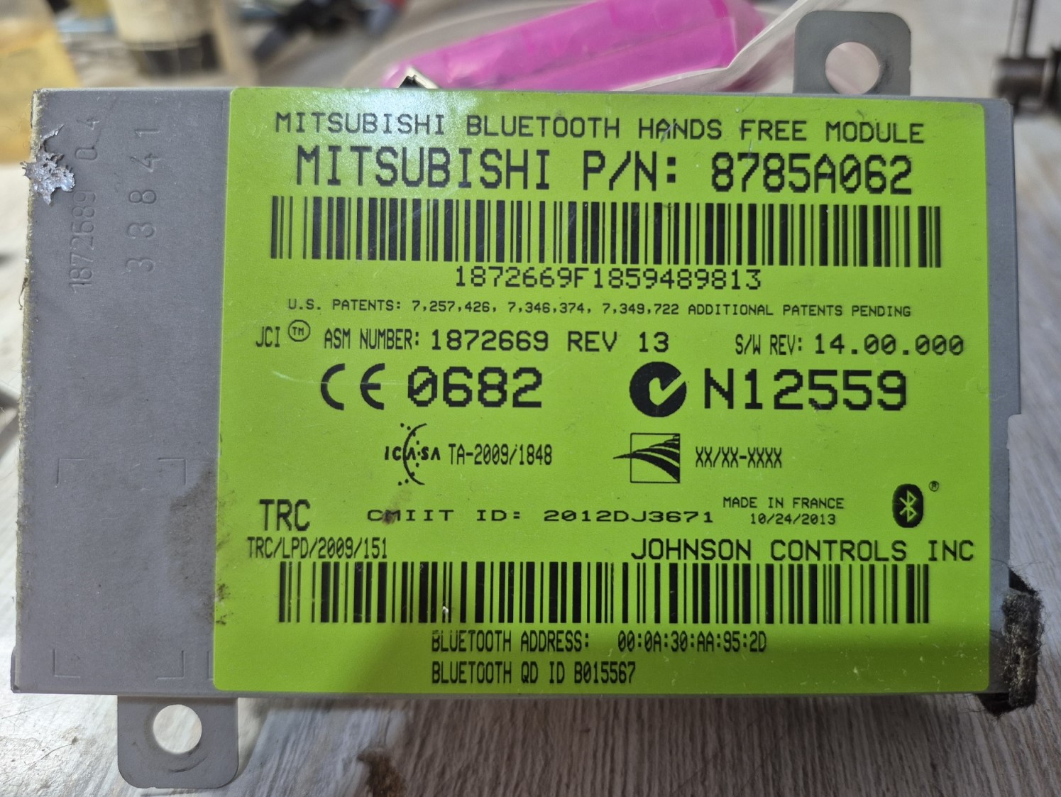

HandsFree блок (Блютуз): 8785А062 версия прошивки 14.0.0 (указана на блоке)
??? ???? HandsFree

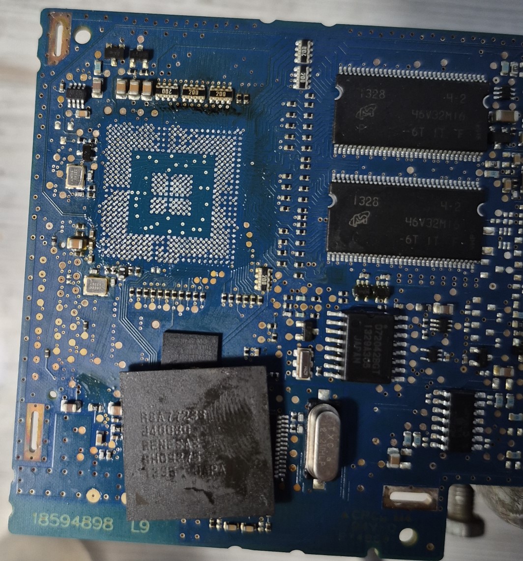

Напоследок скажу, что ни прошивка на новую версию, ни ребол процессора(контроллера) и соседней микросхемы не дали совершенно никакого положительного результата.

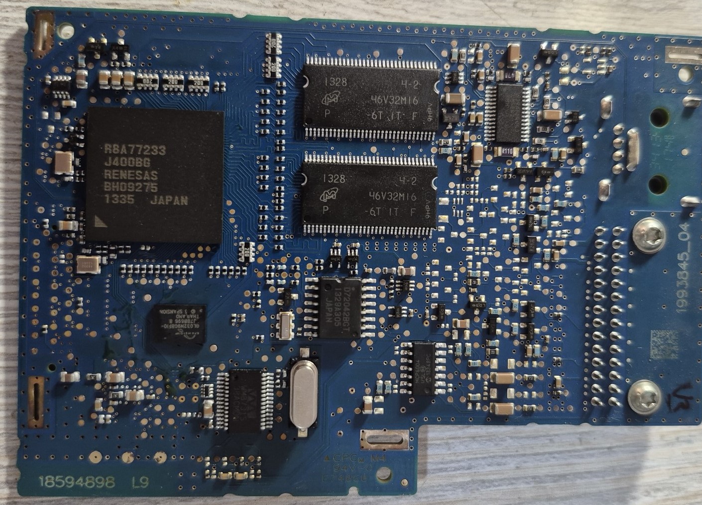

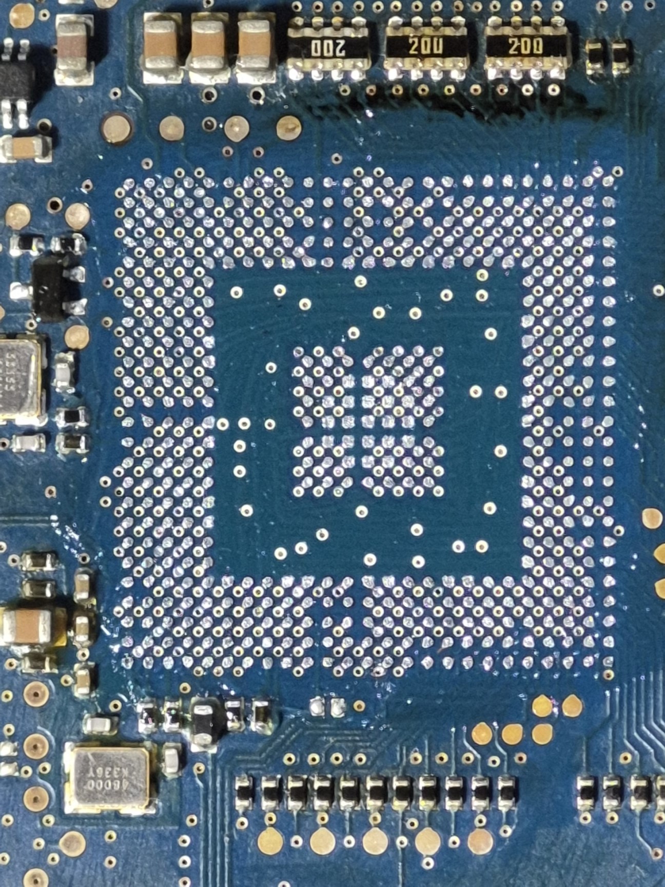

Если решитесь реболить (естественно при наличии опыта):
Размер шаров для процессора и соседней микросхемы от 3.5 до 4.5, оптимально 4.0.
Даже без трафарета накатать шары на обе поверхности не сложно - уйдёт максимум полтора часа кропотливой работы с шилом и увеличительным стеклом. (Перед накаткой вручную (т.е. без трафарета) очищенные от прежнего припоя поверхности смазывайте очень тонким слоем хорошего флюса. Если флюса много - шары соберутся в кучу. Но вы это и без меня знаете...)
Под спойлером фото: общий вид, плата с отпаянным процессором и контакты под процессором.
