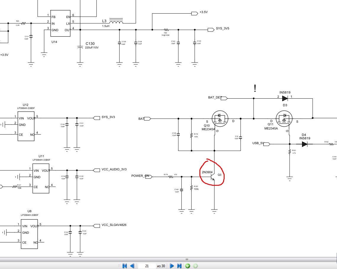

В общем попалась колонка JBL flip 5, с дефектом не включается и не заряжается. Не какой индикации нет.
В общем бродя по схеме вдоль и поперек наткнулся на транзюк Q3 2N3904 был в утечке.
После замены появилась индикация заряда и колонка включилась...
Может кому поможет в ремонте
