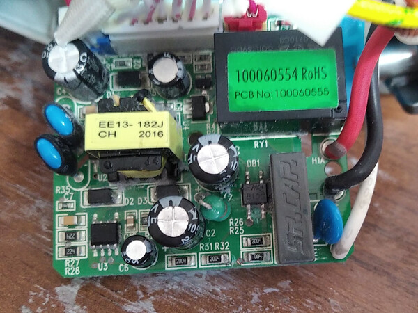

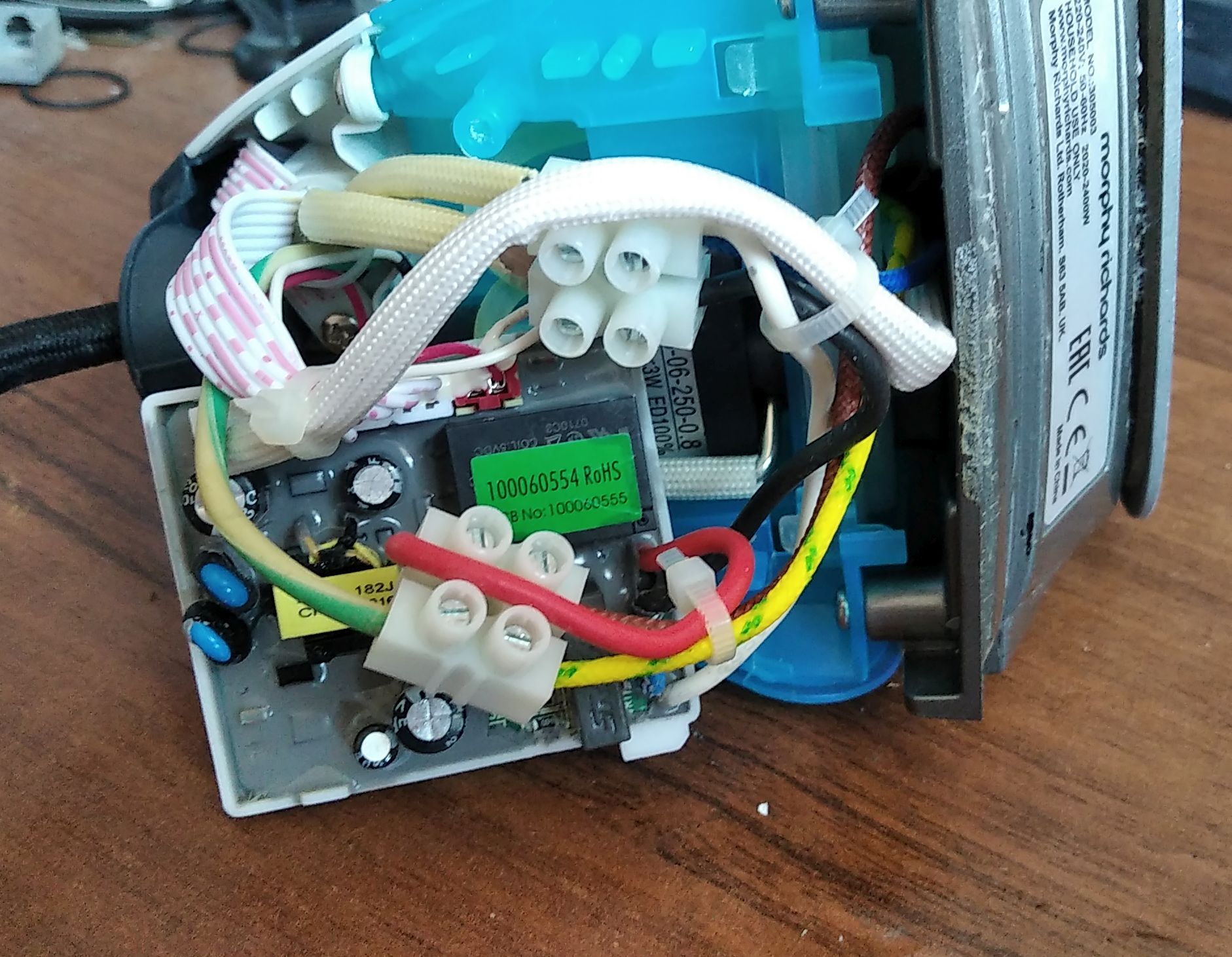

Принесли посмотреть утюг MORPHY RICHARDS SATURN INTELLITEMP - не включается.
Вскрытие показало, что в импульсном блоке питания из-за попадания воды под герметик платы произошло замыкание низковольного вывода микросхемы LC1203 на 220В. Микросхема пробита.
В продаже такой микросхемы не нашел, на али тоже.

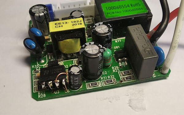

Нашел аналог LC1206A в корпусе DIP7, у которого нужно поменять местами подключение выводов 3 и 5. Заказал, установил - работает.

#1   (11.11.2026 10:13:55) [Материал]
Ув.TheMike75 тоже такая неисправность только на утюге HAIER HI-601 сделал по твоему подскажи куда 7(седьмой контакт подключать см фото для наглядности Заранее спасибо!
извиняюсь даташит не досмотрел!
