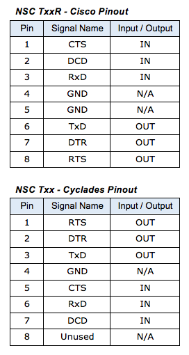

#4   (09.01.2021 21:29:09) [Материал]
Для допытливых, адаптер с такой цоколёвкой соответствует стандарту Cisco (бывают ещё как минимум Moxa и Cyclades из самых распространённых). Вот картинка
для Cisco & Cyclades
и табличка для Moxa
Код
Moxa Pin Colour Moxa NPort Signal
1 White/Green DSR
2 Green RTS
3 White/Orange GND
4 Blue TxD
5 White/Blue RxD5
6 Orange DCD
7 White/Brown CTS
8 Brown DTR
