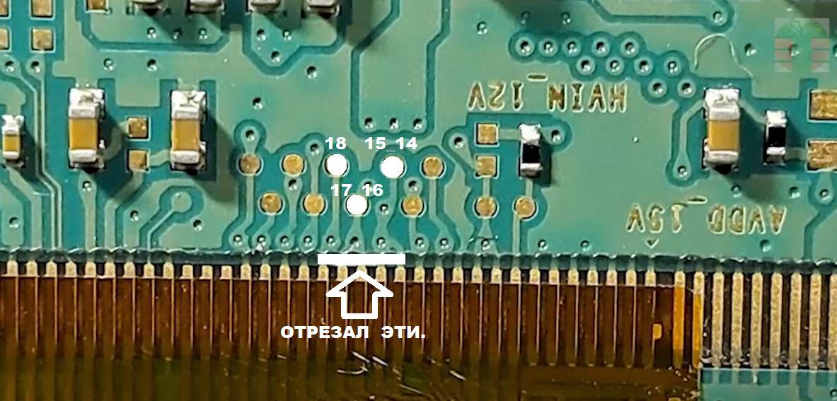

матрица LSC320AN10-H02
пришла с дефектом как у этого иностранца https://www.youtube.com/watch?v=HyQ5VdgXgao
только полосы были по всему ИЗО. вот как то так это выглядело: https://youtube.com/shorts/uUMhQXZ3ArA
нашёл статью https://tizome.com/reparar-pantallas-tv-lsc320an10-h02/
резать ничего не стал. ибо ИЗО было.
тепловизором увидел, что очень сильно греется дроссель (на фото у меня самый большой)
заменил. перестал греться. но дефект остался.
далее наткнулся на это сообщение http://monitor.espec.ws/section31/topic122783p180.html#2063320
начал щупать плату и когда касался пинцетом термо резистора (на фото
его видно над правым дросселем) напряжение VONE начинало немного падать с -30,6в до где то -32в и дефект пропадал.
решил не выкидывать его, а добавил 43 кОма последовательно, VONE стало где-то -34,5В и теперь дефект не проявляется.
не знаю на долго ли это и с чем связано.....

LSC320AN10-H03 подсветка есть изо нет, VONE в момент включения если стрелочным на пол сек прыгает, прим 3-5V, на прозвонку стрелочным как то гуляло нестабильно везде, наверное драйверы "возбуждались" цифровым тоже не понятно. В итоге отрезал как на фото, напругу не поднимал, изо отличное.

Васин__, не было иЗо, отрезал только 18. теперь изо есть но горизонтальные через строчные полосы. резать остальные? или как это работает.
VONE = 30v

С правой стороны было замыкание,обрезал,появилось изображение с вертикальными полосками,
установил резистор на 47кОм изображение восстановилось но по всему экрану едва заметные
горизонтальные полосы,издалека не видно в общем сойдёт.
