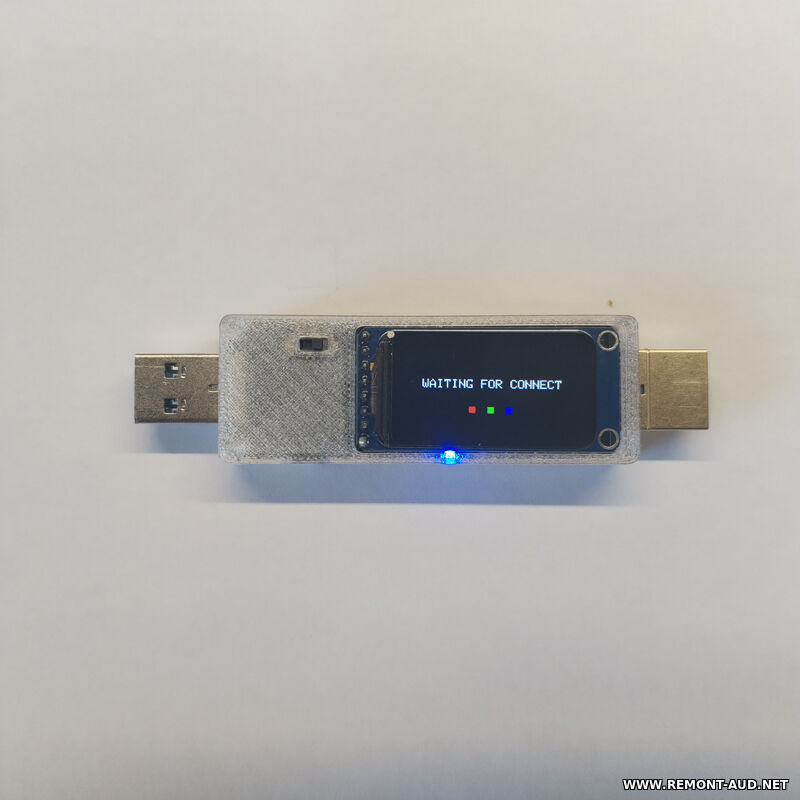

Vitaslon Дата: Понедельник, 11.05.2026, 15:07:44 | Сообщение # 1 | Тема: USB тестер инициализации и диагностики 3в1 Ver 2.0
Сообщений: 37
Тестер в режиме проверки инита обесточен вообще, про писк были мысли, но как оказалось на некоторых платках не все контакты используются в hdmi и так же в юсб 3.0

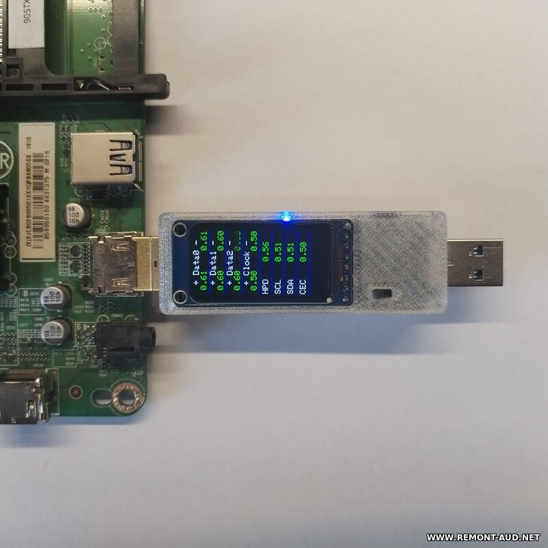

Vitaslon Дата: Понедельник, 11.05.2026, 14:12:54 | Сообщение # 3 | Тема: USB тестер инициализации и диагностики 3в1 Ver 2.0
Сообщений: 37
Цитата ranc ()
1) чем 2.0 отличается от предыдущей версии (кроме более выделенного сообщения о CUT и SHORT)
2) где выключатель питания?
дисплей в два раза больше, проверяет USB 3.0 в отличии от первой версии и HDMI проверяет не только линии данных и клока но и остальные выводы.
по умолчанию прибор в выключенном состоянии, при поступлении питания по юсб включается режим проверки инита, при переключателе в положение data прибор включается для проверки линий данных

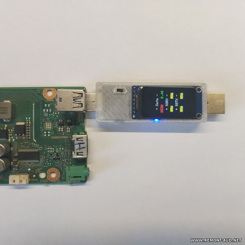

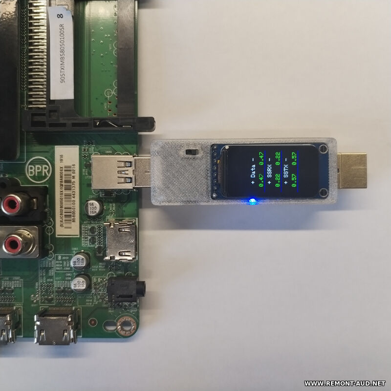

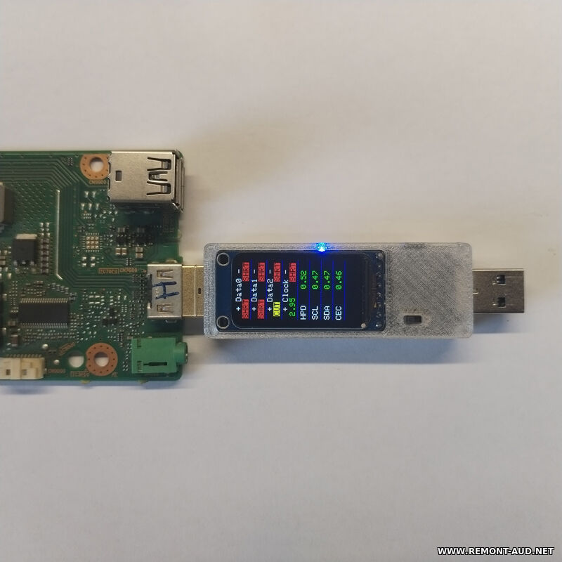

Vitaslon Дата: Суббота, 25.04.2026, 15:56:03 | Сообщение # 5 | Тема: USB тестер инициализации и диагностики 3в1 Ver 2.0
Сообщений: 37
ВАЖНО! проверку дата линий нужно проводить на обесточенном аппарате, иначе это может привести к повреждению аппарата или тестера, измерения проводятся относительно плюса как мультиметром.
Предназначен для ремонта и экспресс диагностики игровых приставок, телевизоров, компьютеров, ноутбуков, всё что имеет разъём USB и HDMI без разбора аппарата. Позволяет проверять дифференциальные пары на обрыв (например повреждение разъёма, замыкания относительно минуса (выход из строя трансмиттера или хаба) и прохождение инициализации. Имеет 2 разъёма для проверки линий данных HDMI и USB 3.0, переключатель режимов работы (проверка инициализации переключатель в сторону разъёма USB и проверка линий данных переключатель в сторону дисплея), USB предназначен для проверки инициализации, проверки падения напряжения на линиях данных, и заряда аккумулятора. HDMI разъём предназначен для проверки линий data, clokc, i2c и других линий на падение напряжения. При проверке линий данных на дисплей выводится информация падения напряжения и если имеется обрыв (CUT) или короткое замыкание (SHRT) выводятся соответствующие надписи, при проверке инициализации выводится надпись initialization successful и издаётся звуковой сигнал. Три светодиода обозначают: красный заряд аккумулятора, зелёный аккумулятор заряжен, синий включение USB тестера.

Цитата serselive ()
Здравствуйте. Как приобрести корпус для тестера отдельно. Вопрос вдогонку: надписи на на дисплее "CUT" или" SHRT" -это обрыв и короткое замыкание?
корпусов нет в наличии, и скорее всего не будет, с корпусом на некоторых аппаратах не втыкается, CUT=обрыв SHRT=КЗ
