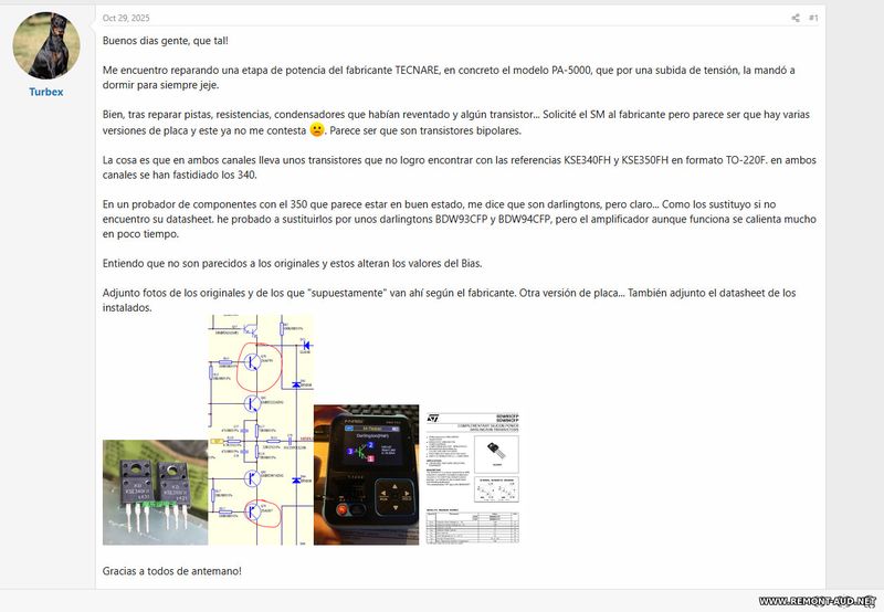

а еще вот испанец тоже мучился с такой же историей, и там пришли к выводу, что это дарлингтоны https://www.forosdeelectronica.com/threads.....193214

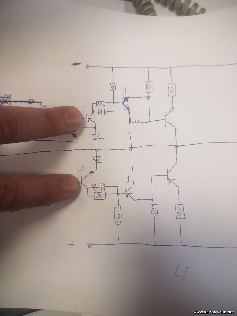

Удалось скачать схему. В общем те же проблемы что и у испанца, версии плат у нас оказывается совпадают. У нас двухуровневое питание. В схеме трехуровневое.

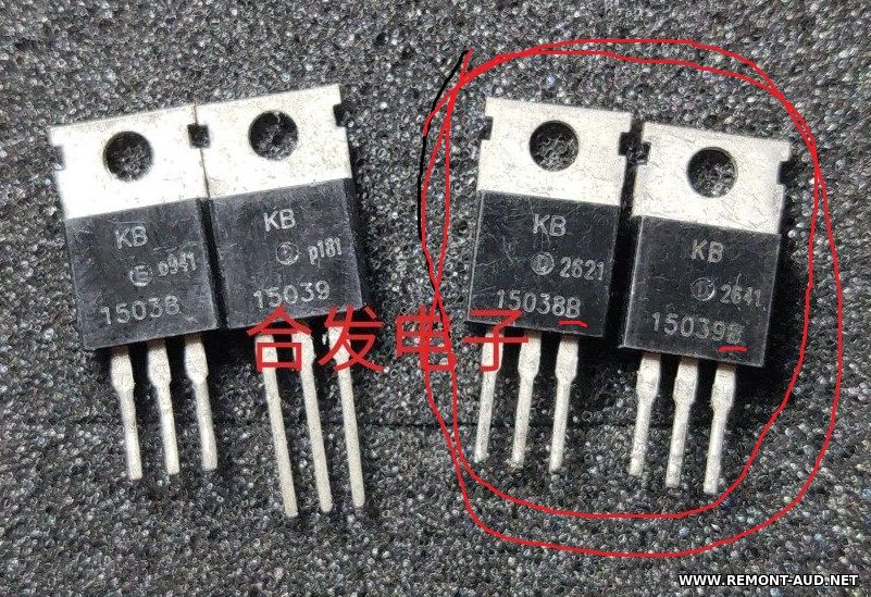

Купил через знакомого китайца эти транзисторы на Таобао. Усь поднял. Даже там они продаются демонтированные из чего-то, по 5шт.
там в конце он схему усилка вывалил, но у меня не получается зарегистрироваться
а это мой набросок
сами транзисторы похоже имеют обратную цоколевку

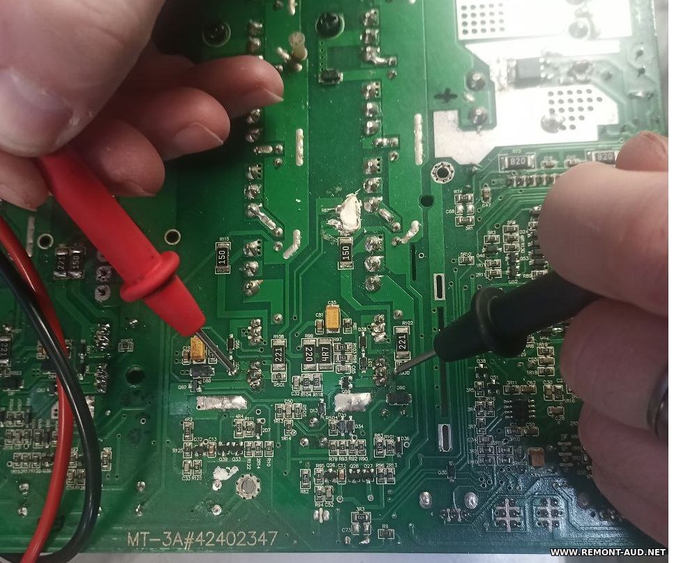

фото платы

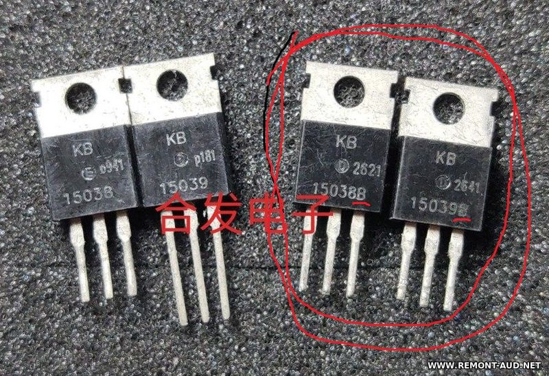

данные транзисторы стоят перед 15038B 15039B с той же эмблеммой производителя KB

KSE350FH KSE340FH TO-220F нужна информация по транзисторам.
В усилителе NOVA HX4000 погорело многое, в т.ч. эти транзисторы в предвыходном каскаде.
Перекопал интернет, не нашлось инфы. На Али было предложение KSE350FH, на Таобао. На Амазоне есть предложения (там продавцы пишут то IGBT, то полевик, то биполяр). часто продают демонтированные, но без информации. Нейронки ссылаются на обычные биполяры KSE350 KSE340 в корпусе ТО126, но это не то.
