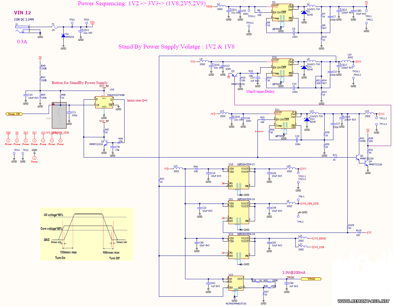

Цитата skolin ()
Сколько их выцарапал одному небесному известно, но до сих пор не знаю зачем она стоит.
Если вкратце, то это электронный аналог тумблера, который управляет включением некоторых источников питания.
smile15
Цитата skolin ()
Никаких изменений не заметил от слова совсем.
И не удивительно, поскольку в этом случае все источники питания ПОСТОЯННО включены.
На коллекторе Q1 при этом где-то 2V54. Кстати, минимально гарантированное напряжение
включения U11 AP5002 около 2V0, отключение при 0V8. При удалении U16 можно удалить
и R64 (470R), чтобы повысить напряжение на коллекторе Q1 до 3 с лишним вольт.
smile15
Цитата skolin ()
Пульт работает на включение выключение. Ставиться на дежурку и в чем секрет?
В дежурном режиме ресивер продолжает работать, программно отключается только вывод информации
на выходные терминалы .
smile15
Цитата skolin ()
А этот гемор вообще к чему, от нечего делать?
На всякий случай.
smile15
5V ШИМ U2 является самым нагруженным, поскольку он никогда не отключается и все остальные
ШИМы и линейные регуляторы запитаны от него. Включение и выключение узлов происходит в
определённой последовательности. Сначала включается ШИМ U11 на 1V2 V_core (вместе с U21 1V8 V_ddr),
затем, через 10mS ШИМ U10 на 3V3 и остальные U19 (2V5), U14 (1V8 V_hdmi/V_usb), U19 (2V9 VPGM).
