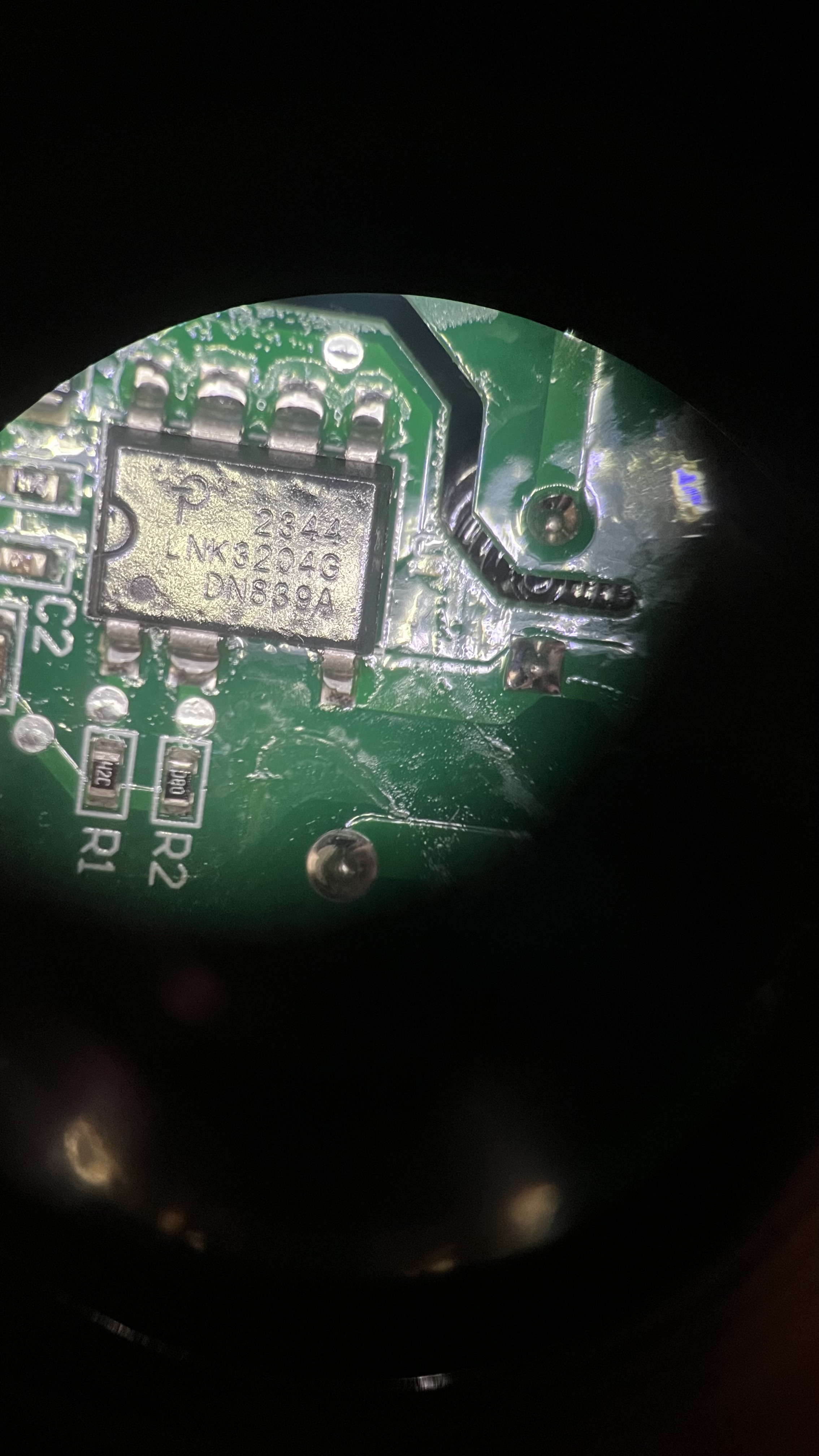

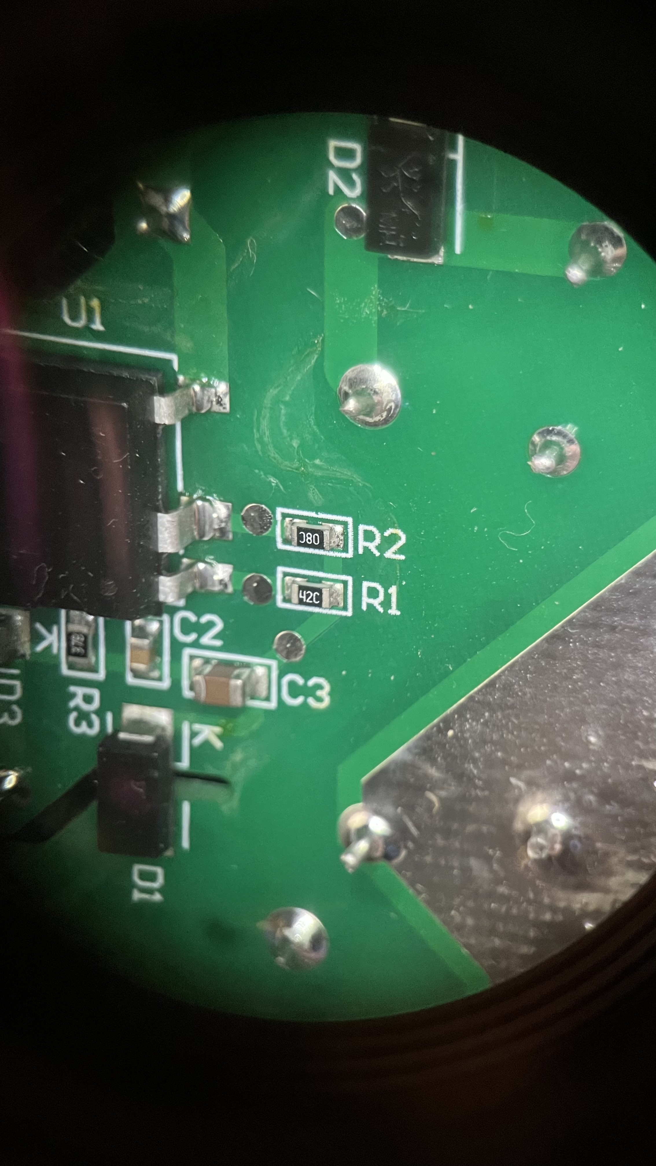

sergunka85 Дата: Суббота, Вчера, 05:22:05 | Сообщение # 1 | Тема: Утюг с парогенератором Braun IS5249BK Carestyle 5
Сообщений: 3
Цитата ksk0106 ()
Для всех браунов! 1: проверить провода между станцией и утюгом. Синий (общий) в первую очередь! При его обрыве через тэн подошвы напряжение идет в блок управления, сгорают резисторы, возможно повреждение ntc утюга. 2: продуть подошву утюга, она забивается ворсинками ткани и накипью.
у меня как раз такая ситуация произошла, провод переломился и пыхнули резисторы. По фото смог восстановить все резисторы, но включения нет. Запускаю только плату без ничего, (( цокает слышно, попытки запуска бп, пока не нашел где еще "коза" сидит..
