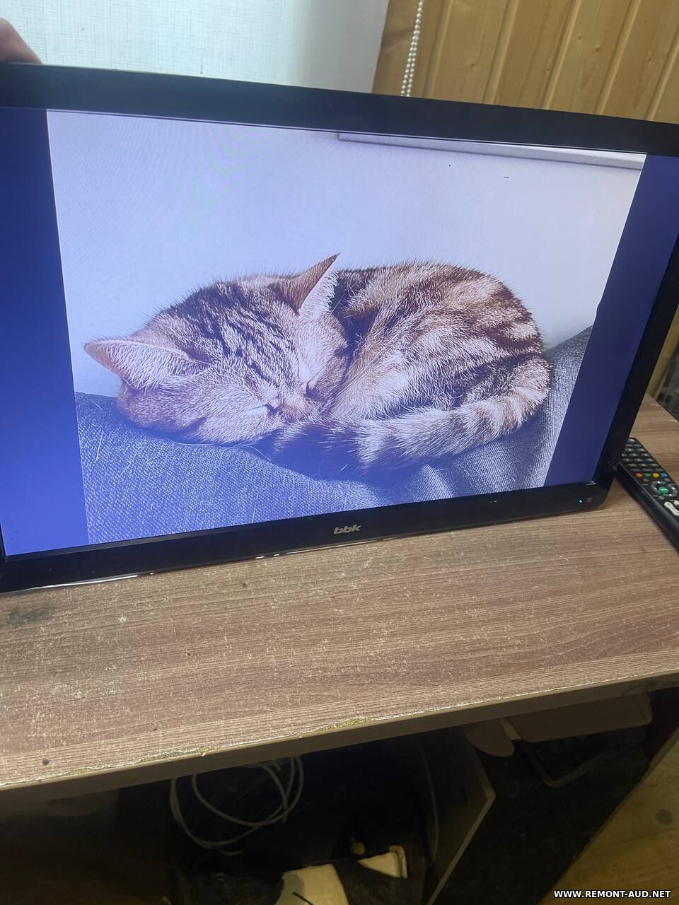

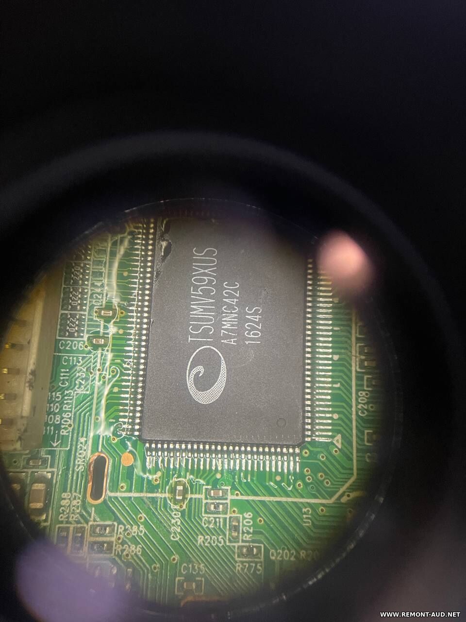

Дождался кетай. Заменил проц, пол дня - полет норм.
Смутил стиль печати на проце

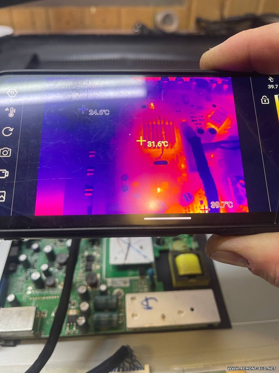

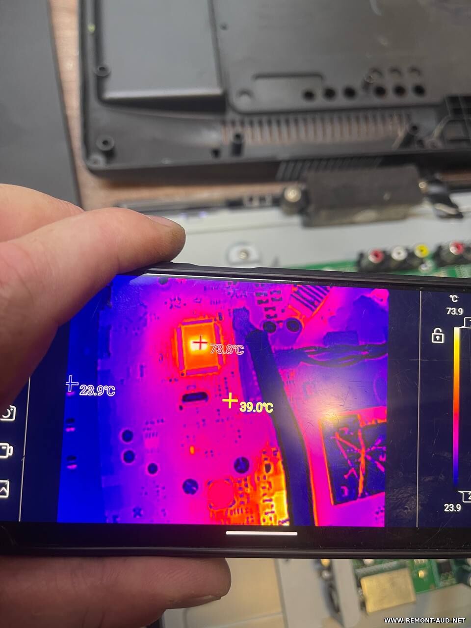

греется до 70 градусов.

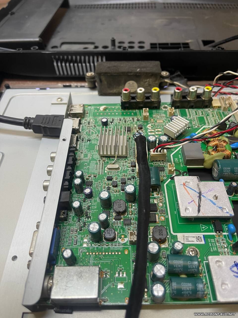

Кусок консервной банки решил заменить на радиатор с другой платы через термопрокладку. Вдвое упали градусы.
Всем спасибо!
