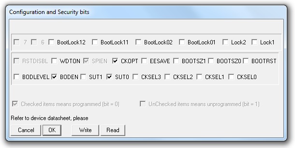

Наконец-то собрал на макетке Postal3 / PL2303.
UART из Gembird UAS111 шнурка.
ATMEGA8A-PU (PDIP).
Кварц 14.318
Прошивка postalavr_v3b_lice_08-05-2015.rar (PostalAVR.hex, ponyProg, STK200).
Фьюзы Low = AF и High = CF (для ponyProg ч/з online fusecalc)
Программа из архива postal 3_28-03-2015_834
Драйверы PL2303_Prolific_DriverInstaller_v1190.exe с офф. Сайта чипа prolificusa.com
BaudRate 921600 (только такой).
Питание 3.3 - AIC1723A-33GX (500mA/3.3v, LM1117 не нашел).
На Gembird UAS111 2 чипа MAX213C и PL2303 без маркировки, MAX - снял мешает.
Работает только COM, USBXpress/Direct Access на PL2303 естественно нет.
Из особенностей - резистор на RESET 4к7 для меги8 слишком много, подстроечником угадал что примерно ~560 ом, при этом начинает мигать светодиод.
На RESET при этом ~4.8v / при питании 5v и 1.31v при 3.3v - неделю проверял что угодно только не это
