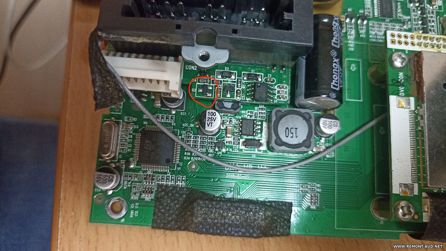

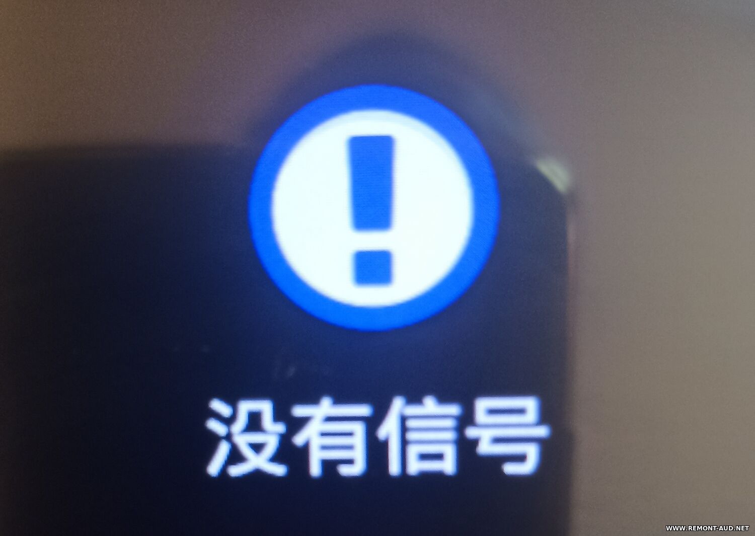

Приветствую всех. Итак принесли MMC3104 с ошибкой заявленной в шапке темы. Перевод - нет сигнала.
Бегло пробежался по плате и нашел виновника.

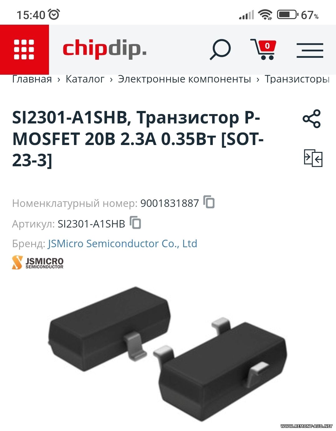

маркировка не читается поставил первый попавшийся мосфет.
PS: Это ничто иное как детектор наличия видеосигнала при пробое транзистора появляется 12в на линии BACK и соответственно магнитола переходит в режим вывода изображения с камеры заднего хода. Загрузка андроид прерывается а так как нет сигнала с камеры получаем картинку с данной ошибкой.
