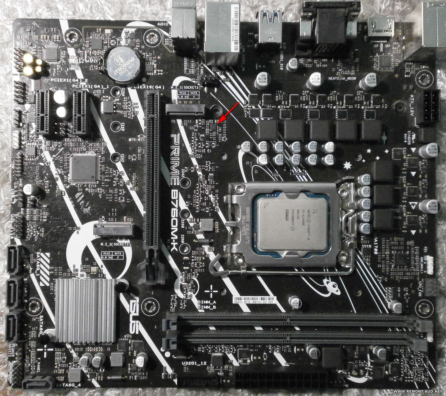

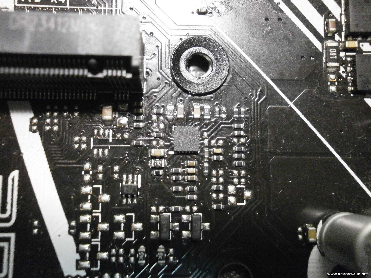

Всем здравствуйте! Main Board ASUS PRIME B760M-K R1.01, нет питания процессора. Микросхема (предположительно шим питания процессора) с маркировкой ML=AG, LY6 в кз. 16 вывод, подключен к 5 вольтам через резистор 2.2 Ома. Схемы на материнку нет, может кто поможет опознать элемент?
