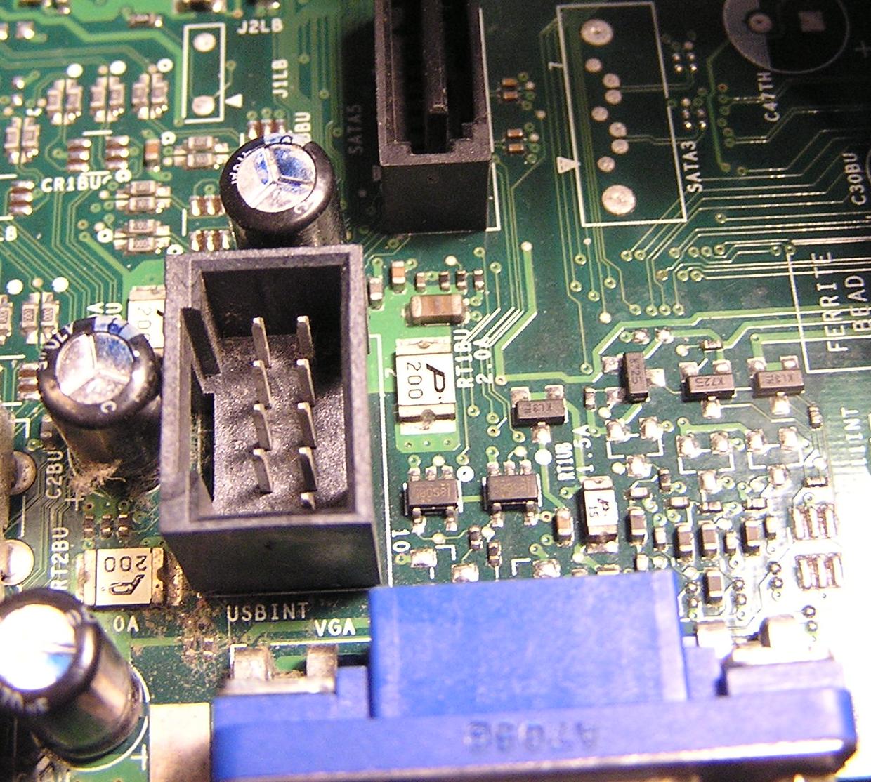

Мать пытается стартовать сразу при подаче питания, на Q3VR, Q7VR, Q10VR Q16VR прыгает и пропадает +12В с частотой раз в 1-2 секунды.
Может лежать молча на столе, но если пошевелить ее может начать дергаться, может даже показать пост коды 6 или F, но чаще ничего не показывает.
Пост карта показывает все напряжения в наличии.

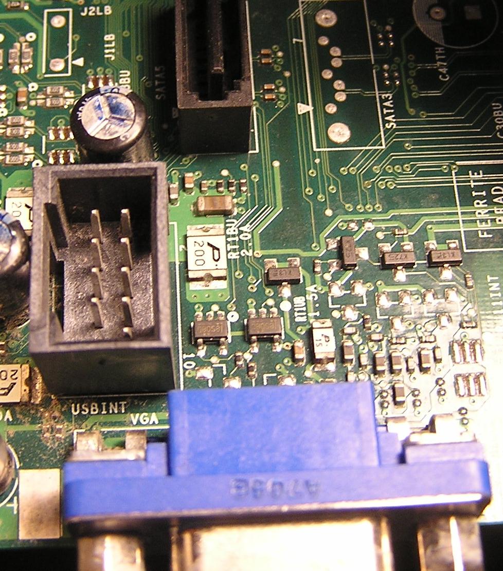

На фото виден кондер (возле VGA выхода прямо над предохранителем на 2А) с радужной полосой и слегка вспученный посредине, подозреваю пробой (на нем тоже прыгает 12В), но нужно определить номинал.
Добавлено (04/11/2017, 17:56:20)
Кондер в КЗ, поставил на замену 1000 пик, картина изменилась: есть включение и выключение с кнопки, напряжения перестали скакать, есть клок на кварце, но горит все равно только желтый индикатор и нет пост кодов.
Команды считать биос не приходит.
Хочу проверить работу мульта, но не могу найти даташита на SCH5514D-NS (Микрочип, купивший SMSC, выдает даташиты только с разрешения Делл и под неразглашение)
Добавлено (05/11/2017, 19:38:58)
Кто знает, на каких ногах у SCH5514D-NS формируется PWRGD и требует ли он прошивки?
Добавлено (21/12/2017, 22:02:38)
Вообще, SCH55 серии требуют прошивки или их шьет при старте?
