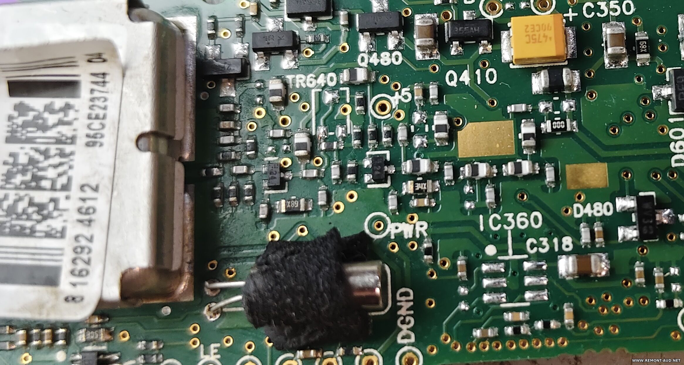

Кто-нибудь знает на какую частоту этот кварц? В даташите на микроконтроллер не особо понятно. В 1-ом режиме 32,768кГц - 100кГц, во 2-ом режиме 1мГц - 16мГц, допускается установка на 24мГц, сам контроллер поддерживает тактовую частоту до 48мГц.
Микрофон, похоже хорошо так уронили. Пропаял все подозрительные места, перестал реагировать на прижим и деформацию платы, но кварц не работает, стоит коснуться щупом его вывода и всё запускается. Пробовал поставить на 32,768кГц, включается, реагирует на кнопки, выставляется частота, но нет передачи, на прикосновение щупом к выводу перестает реагировать. Да, и в микрофоне до меня кто-то уже побывал, чего делали неведомо, следов пайки вроде не видно. Если покрутили подстроечники, то будет еще один гимор.
