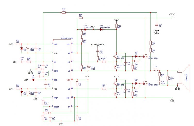

Наличие схемы: https://img.radiokot.ru/files/158376/medium/40gg6gb343.jpg

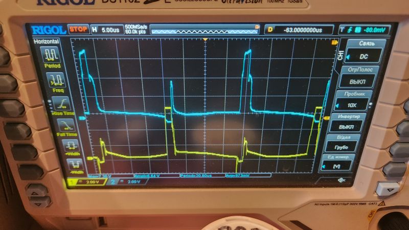

AAP 800.2d после возможной переполюсовки до этого не работал один канал. Нашел пробитый конденсатор 80В 2200 мкф. в цепи усилителя мощности как это могло произойти? К чему привести? Конденсатор поменял. Так же проверил блок питания и меня смутила осциллограмма как я понимаю 2 транзистора в плечах открываются одновременно, мне не понравился сигнал. Нужно ли менять шим контроллер блока питания? все транзисторы в нем на прозвонке целые. Сейчас усилитель пытается запустится, но ток потребления подскакивает и горит протект. Так же греются IRS2092STR я их менял, но ситуация не изменилась. Линейный стабилизатор на 12 вольт жив. Вопрос куда копать? что то не дает усилителю нормально запустится. Все остальные транзисторы целые, со выхода я вообще их снял. Биполярные транзисторы раскачки выходных транзисторов целые
