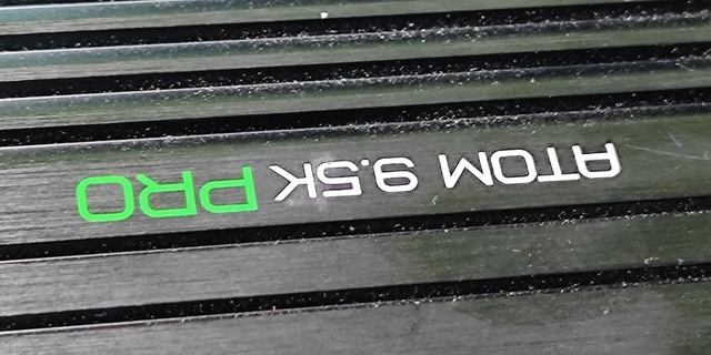

MikDug Дата: Четверг, 09.07.2026, 04:03:35 | Сообщение # 1 | Отредактировал: MikDug - Понедельник, 24.08.2026, 23:25:51
Сообщений: 794
Наличие схемы: нет
Попался очередной экспонат от DeafBonce. Полная тишина. Нет питания на контроллере. Со слов клиента отвалилась банка от новомодного аккумулятора и усь потух. Ничего неисправного не выявлено. Интересует цепь питания контроллера, зачем то замутили замудренно. Сами 5в питания формируются классически на 7805, только вот питание на 7805 поступает через целую схему включения выполненную на четырех транзисторах и рассыпухе. Питание на 7805 не приходит . Никто не разбирался как она работает? Усь пока не разбирал, так сверху по бегал тестером, не было времени, хотел схемку намутить пока , дык не нашел.
Подскажите кто уже ремОнтил такое чудо
