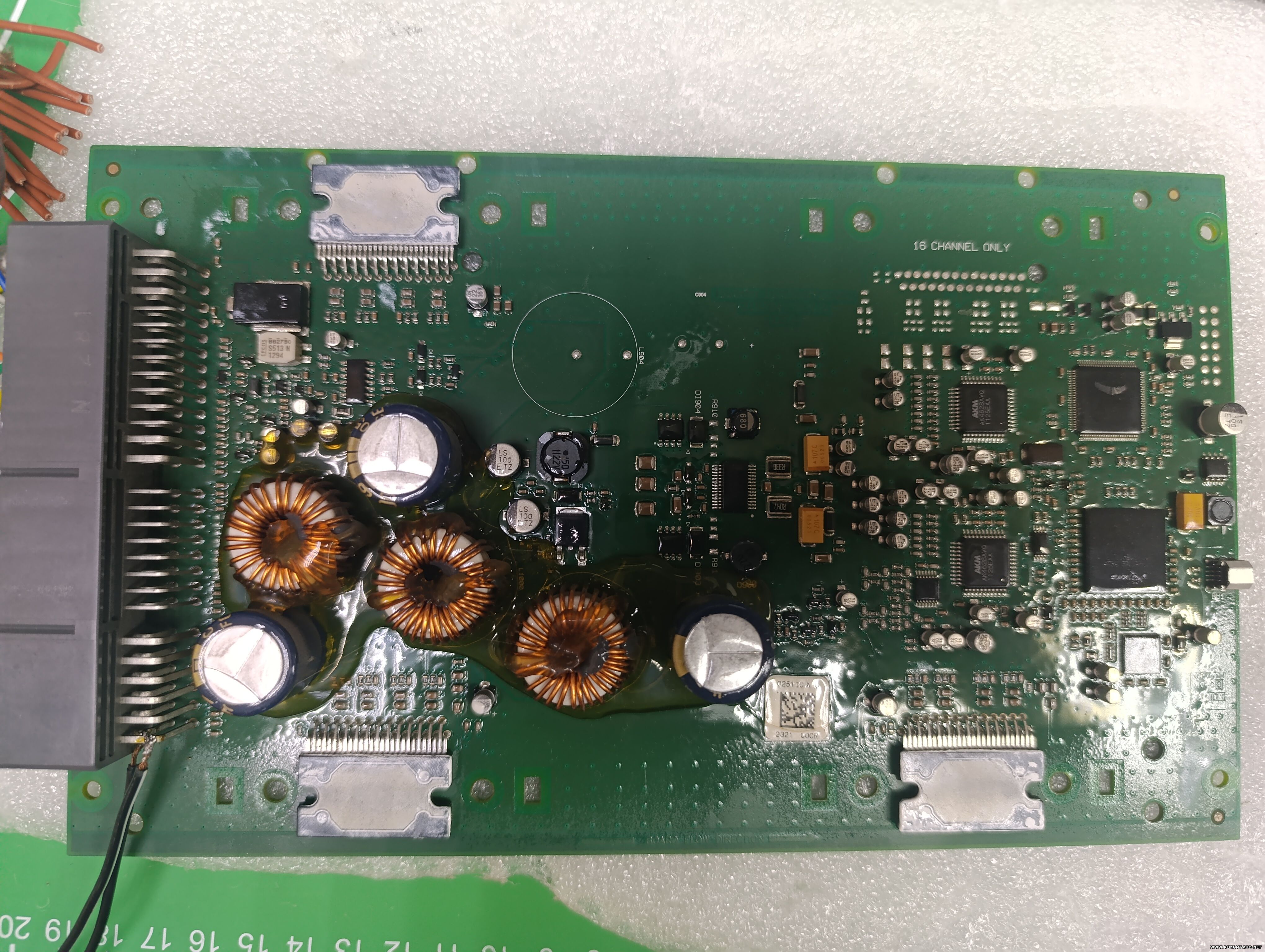

Mobis sirius для Kia Optima USA 96160-2T550CA
GrandMasterService Дата: Четверг, 27.08.2026, 13:26:40 | Сообщение # 1 | Отредактировал: GrandMasterService - Четверг, 27.08.2026, 19:26:28
Сообщений: 217
Наличие схемы: предполагаю , что ее не существует
ГУ Mobis Kia Optima рынка USA 2010 года. Неисправность нет звука . Усилитель проверил на другом ГУ , также подкидывал к этой магнитоле другой усилитель .
Шасси : Bristol_audio
Аудио проц SAF7741 - был заменен .
АЦП cs5346 - Был заменен .
Проц mcmx355av - отреболен
Запутался , не могу разобраться где потерялся звук
Напряжения все в норме . На нажатия тачскрина в динамики пищит
Добавлено (27.08.2026, 13:39:42)
Ос Microsoft UVO. Есть мысли что сбились настройки в сервисе , но ни где не нашел как туда попасть.
Добавлено (27.08.2026, 13:41:34)
Хотя логически подумать при переключении в сервисе на встроенный усилок должен появится аналоговый сигнал , но на аналоговых выводах SAFa тишина .
Добавлено (27.08.2026, 13:44:01)
PS.. обмен по кану проверял присутствует
Фото усилка
