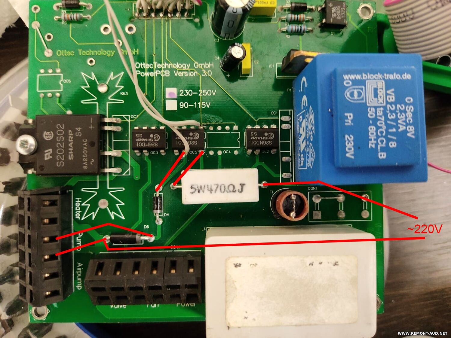

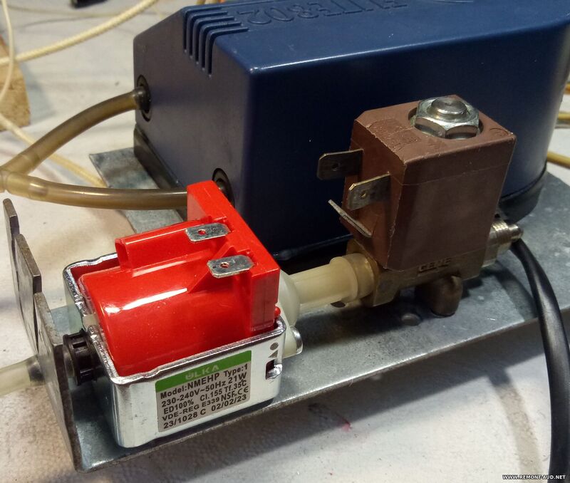

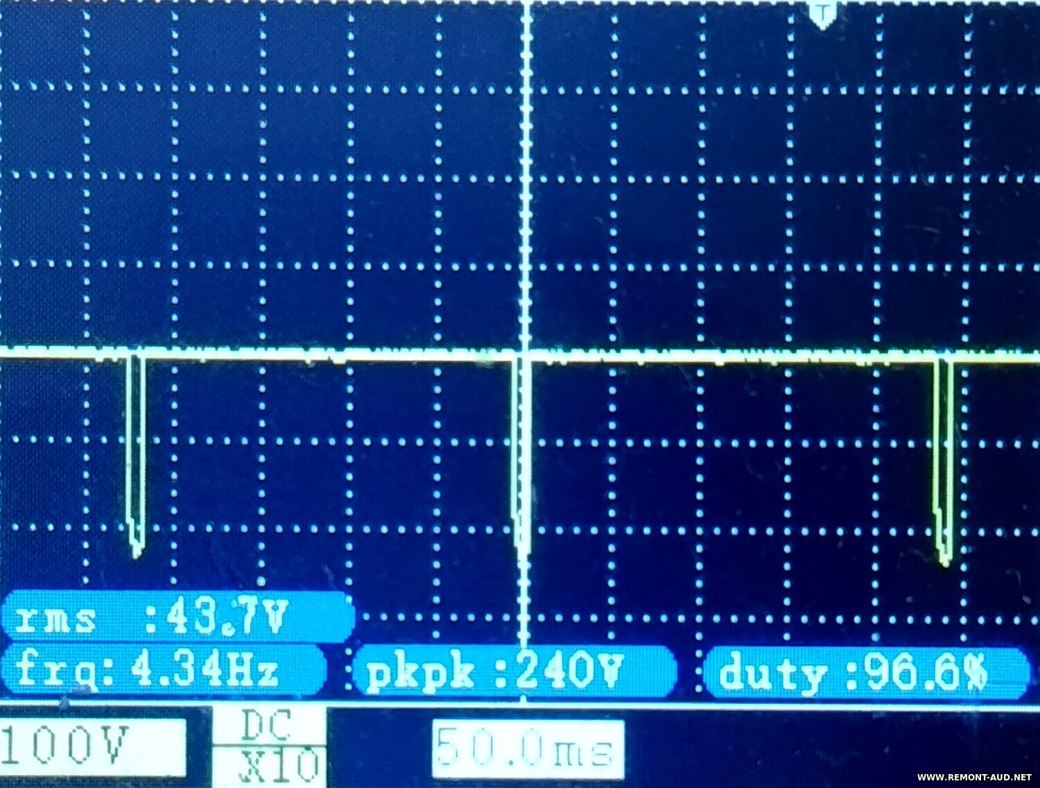

Два аппарата. Симптомы одинаковые. Пара-пяток мероприятий, и всё. Помпа не качает.
Разбирал, смотрел, чистил/продувал..
Поскольку помп уже ворох, заметил следующее.
Новая помпа уверенно тарахнит от внешних 70В. Чем состояние печальнее, тем больше нужно подкинуть напряжения.
Новая помпа уверенно тарахтит, ее четко слышно в работе. Далее, от мероприятия к мероприятию, звук все тише.
Что с ними не так? Что вообще там может случиться? Межвитковое? Большое сопротивление магистрали?
Либо надо знать «проверенных поставщиков»?
Кто что ставит?
На других дым-машинах я такого не наблюдаю.
