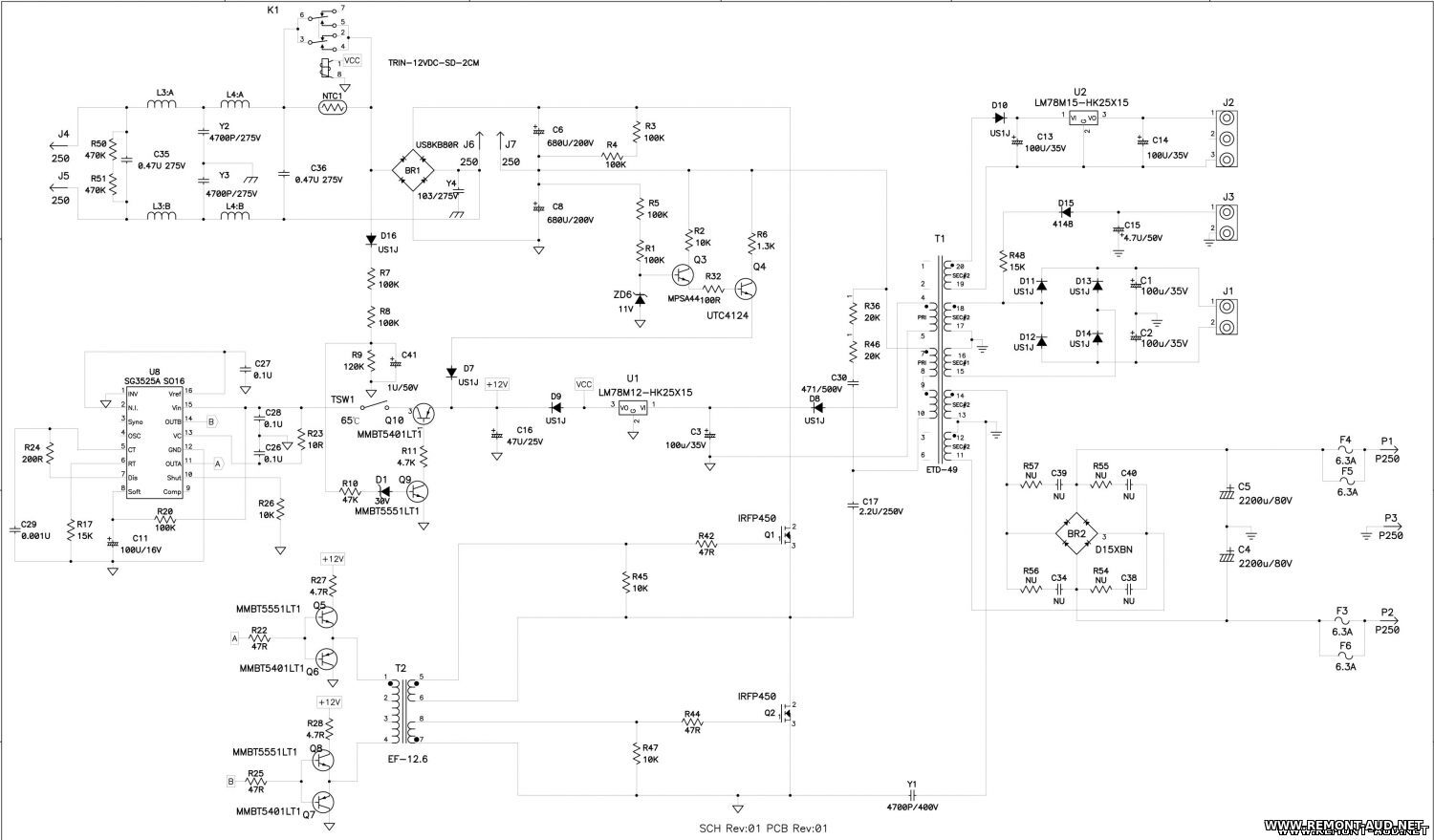

Мущины матерые, объясните мне ремесленнику от электроники, как может нормально работать этот БП??
Я сейчас несколько взволнован, поскольку спалил два ключа на ровном месте.
История всем, кто с этим изделием сталкивался, известная - кривой автоопределитель напряжения, дутый один из конденсаторов по входу и горелые ключи, резисторы и прхр. Всё проверил, поменял, отключил, включил через лампочку на входе с отключенной нагрузкой - всё завелось, на выходе +/- 45В. Подключил нагрузку - не хочет запускаться, лампочка чуть светится. Ладно, думаю, не вывозит с лампочкой, бывает и такое. Включил напрямую - вылетают ключи.
Лезу в описание SG3525, сравниваю со схемой и обтекаю. Получается, что вообще ни одной защиты не включено в работу (ну, кроме тепловой). Или я чего-то не понимаю? Просветите сирого, пожалста!
