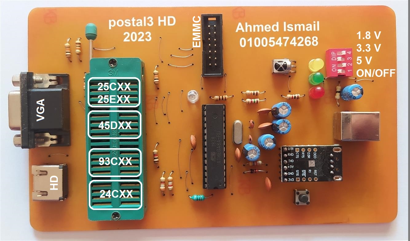

NEW aggressive
postal3 HD - 2023 good

Цитата ahmedmen ()
NEW
postal3 HD - 2023
Все красиво, поделись здесь схемой, печаткой и много пользователей скажут тебе спасибо!!!

NEW aggressive
postal3 Ultra - 2023 good
Programmer All In One + Testar VGA + Tester Sound + Tester Remote Conrol smile
этот проэкт меня заинтересовал, но похоже фото лишь-бы похвастаться, как мы могем. Интересует даже не схема, а файл печатки.
