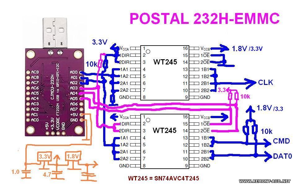

Также для eMMC можно использовать FT232H без потери скорости (2.25 MB/sec).
Программа пока в непрерывной разработке и находится в конце темы.

Промежуточная версия для fx2lp, для ознакомления. Только eMMC (пока), скорость 24 мегабайта в минуту. Подключение:
PB7=CMD
PB6=DAT0
CTL0=CLK
