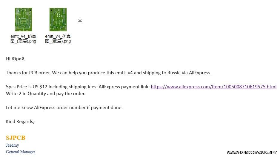

Сделал заказ через почту Яндекс и Гугл почту сегодня в 5 утра, но пока не ответа ни привета. Может эта почта не доходит к ним? Прошу помощи и как правильно составить письмо заказ, может кто поделится образцом письма и через какую почту отсылать им?
И90 Дата: Воскресенье, 14.06.2026, 16:11:52 | Сообщение # 351 | Отредактировал: И90 - Воскресенье, 14.06.2026, 16:13:07
Удаленные
Сообщений:
letunov45, пиши сюда sjpcb@sjpartner.com и текст: Hi, friend.
I need 5 of these boards. Shipping should be to Russia. I've attached the technical documentation. Ну и прикрепил гербер. Посмотрим что ответят. ответили через сутки.

Прошу подсказать?
Получил письмо
Здравствуйте, Юрий!

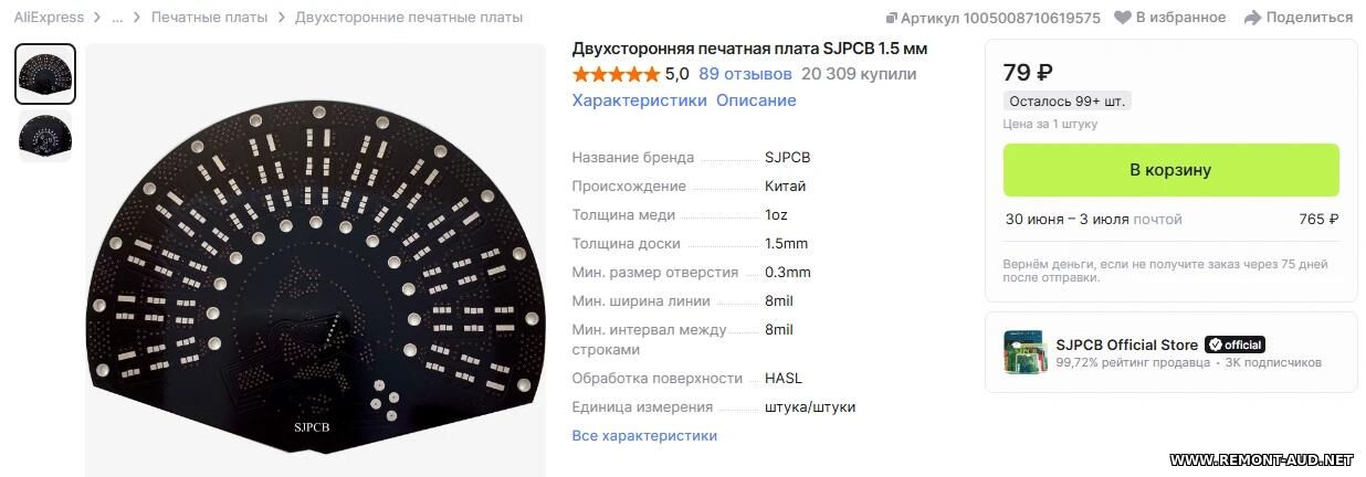

перехожу по ссылке открывается
стоимостью 79 руб., а как тут тогда 12 долларов оплатить?
letunov45 Дата: Понедельник, 15.06.2026, 07:35:01 | Сообщение # 355

Цитата letunov45 ()
Прошу подсказать?
Спасибо, уже разобрался,
vtabakov Дата: Понедельник, 15.06.2026, 07:39:30 | Сообщение # 356 | Отредактировал: vtabakov - Понедельник, 15.06.2026, 07:42:55
Сообщений: 423
Оплачиваешь по ссылке, указывая колличество 2. После оплаты появляется номер заказа, его с пометкой entt v4 шлёшь письмом на почту.
Я так делал. Платы в пути.

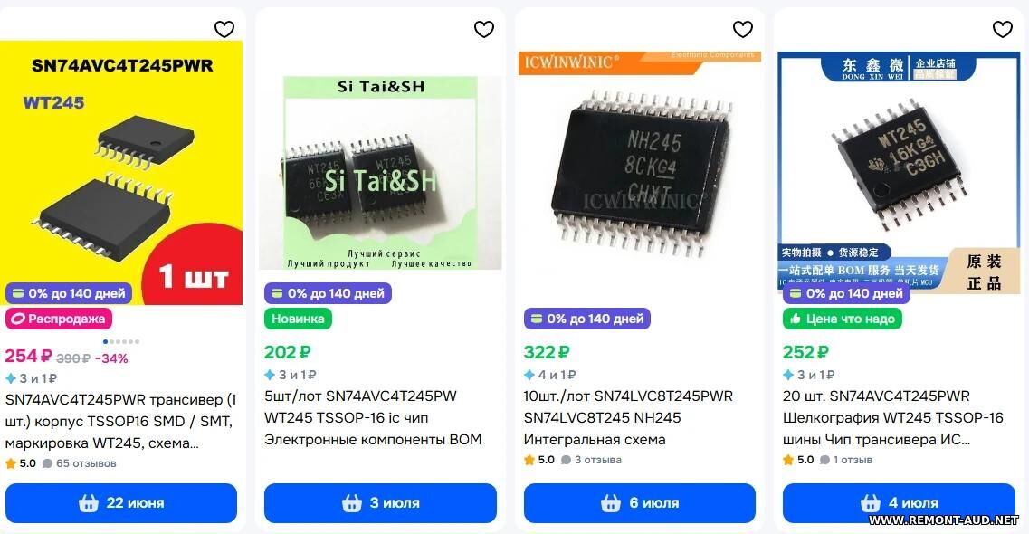

Решил я закупиться полезными микросхемами SN74AVC4T245PW. Они идут на согласование FX2LP без "шляпы", и они же понадобятся мне (в будущем) для шляпы на FT232H. Это какой-то кошмар. Микросхемы Texas Instruments, Алиэкспресс их показывать не хочет. Замены удобной этим микросхемам нет. Я конечно заказал 10 штук за 200 рублей, но ссылку не дам, т.к. она в процессе испарилась, даже не знаю, доедут ли до меня эти микросхемы.
Поэтому, если у кого-то этой микросхемы нет, я рекомендую поискать и закупить в запас (за недорого). В качестве согласователя уровней для любых версий Девайса она очень хороша. Аналог этой микросхемы я найти не смог.

Цитата Postal2 ()
SN74AVC4T245PW
На Али стоимость ее сказочная, а на ОЗОН
Только в конце еще R стоит SN74AVC4T245PWR, Это она или нужно искать без буквы R ? Алиса говорит, что разница в упаковке, а так одно и тоже. Сколько штук нужно будет для шляпы ?
Вот если откроешь даташит на неё, то увидишь в конце длинный перечень названий, а отличие только в количестве штук в упаковке.
Одна микросхема полностью (в случае FT232H) обслуживает CMD,DAT0. Для CLK нужен простой сдвигающий буфер, но, поскольку микросхем покупается 10 штук, можно вторую под буфер использовать, так даже удобнее. Ориентироваться нужно на цену 200..250 рублей за 10 штук включая доставку. Микросхема, судя по даташиту, не супер выносливая и может биться, 5 штук может не хватить поначалу. Также в схеме будет два инвертора для управляющих сигналов (DIR и OE). То есть, микросхема умеет сдвигать уровень, переключать направление и освобождать выход для 2-х сигналов отдельно. Все эти возможности используются, поэтому заменить эту микросхему на что-то другое трудно. Обслуживание FT232H под такой концепт надо полностью переписывать, займусь после полной отладки FX2LP. То есть, FT232H работает в своём любимом MPSSE, а SN74AVC4T245 динамически выход и вход местами меняет. Решение отличное, но возиться с FX2LP мне нравится больше.
Спасибо буду брать 20 шт. за 252 руб. на Озоне
