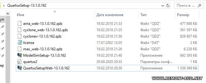

Одно важное уточнение по работе с квартусом озвучу, я сначала версию 13.1 поставил и нормально работал, пока не выяснилось, что мои бластеры вызывают подвисание проги, следом снëс квартус и поставил версию 13.0 и вот тут начались проблемы, при попытке открыть проект выскакивала ошибка, что необходима более свежая(13.1) версия проги. Пришлось всë возвращать на круги своя. Также пробовал поработать на виндовс хр с этой прогой и если честно не в восторге, на порядок медленнее всë происходит, но вполне работоспособно, хотя бластеры так же не работали.

letunov45 Дата: Пятница, 19.06.2026, 05:14:57 | Сообщение # 375 | Отредактировал: letunov45 - Пятница, 19.06.2026, 06:41:18
Сообщений: 230
Цитата И90 ()
версию 13.1
Вот эту версию скачал QuartusSetup-13.1.0.162, подойдет?
И еще, пожалуйста, можно список компонентов, количество и типоразмер на плату, что бы заранее купить для сборки платы emtt_v4 ?
