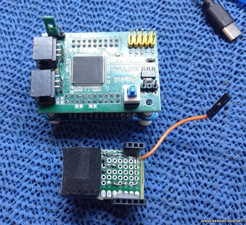

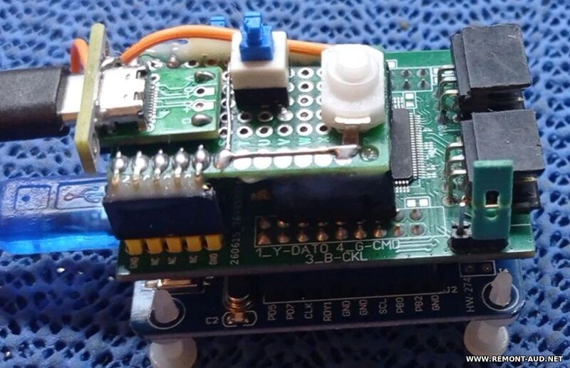

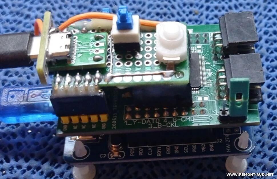

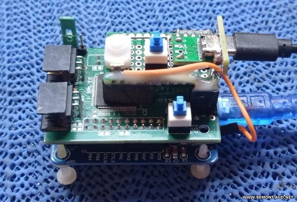

letunov45 Дата: Четверг, 10.09.2026, 15:54:23 | Сообщение # 838
Сообщений: 261
Цитата Postal2 ()
можно обойтись без внешнего питания, но нужно иметь его в виду, вдруг понадобится.
Собрал платку с разъемом type_C к зарядке телефона, кнопка с фиксацией (включение питания 5 вольт с ЛБП или зарядки телефона) для питания ЕММС через плату EPM240. Белая кнопка с фиксацией, через проводок оранжевого цвета, 5 вольт снимается с нижней платы и подается на плату EPM240, в случае надобности.
Postal2 Дата: Четверг, 10.09.2026, 16:01:46 | Сообщение # 839 | Отредактировал: Postal2 - Четверг, 10.09.2026, 17:04:21
Сообщений: 1073
letunov45, вот тебе версия, где чтение сделано тоже по 8к по твоей галке (прошивка 013), у меня иначе не читает через мою конструкцию. Можно начать чинить платы, пропаяй чипы сразу. Из своих я только одну не паял. 8 выводов земли и 8 выводов питания у чипа на 56 ног, нетрудно догадаться.
Добавлено (10.09.2026, 16:24:11)
Цитата letunov45 ()
Собрал платку
Ну не знаю. Я бы на проводках повесил, гнездо под зарядку с проводками в смысле. Кому как удобнее.
Когда будешь с платами FX2LP разбираться, имей в виду, что если USB-гнездо отпаяешь, то не пытайся уже туда ничего ставить (плата хилая), просто режь кабель и паяй проводки. Вот у меня есть целая куча принтерных кабелей, хорошие в том числе, куда их столько. А под mini-usb половина кабелей кривых у меня, причём длина не имеет значения, есть кривой на 10 см (прилагался к хабу USB2.0 HS на 4 гнезда).
Оптимальная конструкция usb-кабеля следующая. Сначала витая пара для данных, а потом с другим шагом прививаются сложенные вместе провода питания. Две витые пары будут хуже. Прямой провод для питания подходит, но повлияет на гибкость провода.
