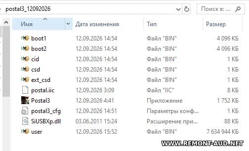

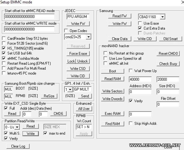

letunov45 Дата: Суббота, 12.09.2026, 15:02:46 | Сообщение # 865 | Отредактировал: letunov45 - Суббота, 12.09.2026, 17:57:16
Сообщений: 260
запись из главного окна, питание с нижней платы - ошибка
С дополнительным питанием, запись из главного окна - ошибка. Теперь из потайного пробую
Запись из потайного окна галочки как на фото и лог ниже, питание дополнительное
После записи считал и сверил с что записалось с тем юзером который записывал. Файлы одинаковы, только отличаются размерами. который для записи 7 632 00 КБ, а прочитал после записи 7 634 944 КБ. Все отлично
Postal2 Дата: Суббота, 12.09.2026, 15:11:26 | Сообщение # 866 | Отредактировал: Postal2 - Суббота, 12.09.2026, 15:16:38
Сообщений: 1060
Цитата
- crc write error (tos) 07
Ну так это crc, чип сообщил, что неверно принял. Рестарты только во внутреннем окне, на главном окне рестартов нет.

Добавлено (12.09.2026, 16:56:07)
Ну вот, неимоверными усилиями мы победили ущербную плату FX2LP. Это было нелегко. Потом поправим её чуть-чуть по железу, и вообще будет хорошо. Лог замечательный.
