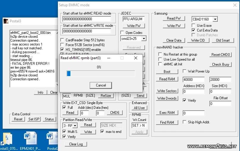

Запустил чтение через потайную страничку, Boot 1 и Boot2 прочитались, выбрал RPMB - запросило открыть файл с ключом, нажал отмену, пошло дальше чтение, нажал прервать и прога зависла в таком положении, ни на что не реагируя, подождал, не прошло зависание, закрыл через диспетчер задач.
У тебя на скриншоте размер данных 65574, даже думать не хочу откуда.
Ух ты! Ошибка у меня. То есть неточность. У меня вместо 512 байт читает 1 мегабайт. А я думаю, чего это так медленно.
