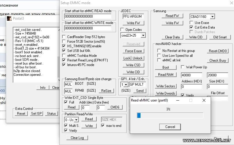

чтение программой и прошивкой FX2LP от 18092026 Скорость 4МГц, галочка Тошиба выключена, галочки рестарт и letunov45 включены лог:

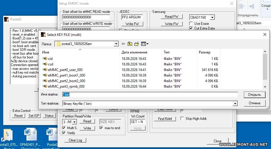

Выбрал читать раздел RPMB, поставил галочку весь раздел и нажал Read, открылось окно открыть файл. Где его брать или что тут делать? Нажал отмену пошло чтение. Открыть файл с ключом видимо, но где его взять, чтобы прочитать раздел?
С ключами-паролями всё описано раньше как делать. Можно иметь большой файл с ключами, при чтении будет выбран правильный, либо не найден, для чтения разницы нет. Пароль нужен для записи, но проверяется на правильность при чтении, сравнением с подписью прочитанного.
Его нужно создавать самому или есть уже готовый файл?
Postal2 Дата: Пятница, 18.09.2026, 18:56:28 | Сообщение # 904 | Отредактировал: Postal2 - Суббота, 19.09.2026, 13:55:03
Сообщений: 1049
Для чтения он тебе не нужен, просто нажми "отмена". Для тестов, как это работает, я выкладывал пример текстового файла с несколькими паролями. Файл может быть бинарный, но самому удобнее создавать текстовый. При записи, если требуется установка пароля на "свежую" eMMC, из файла ставится самый первый.

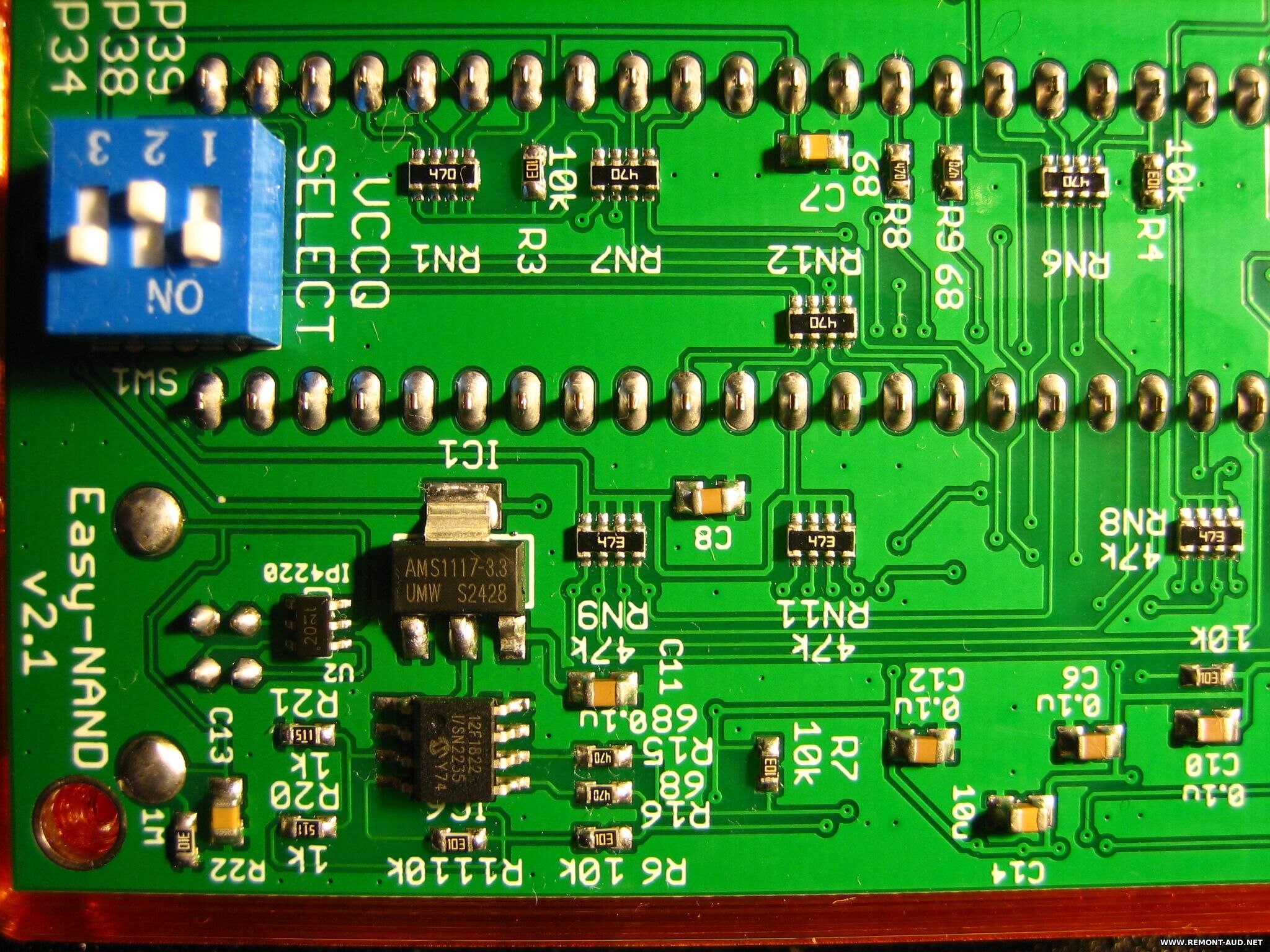

Я проанализировал плату fx2lp, для компенсации плохой разводки необходимо просверлить 13 самодельных переходных отверстий. Это то, что видно без подъёма чипа, возможно, под чипом ещё 2 надо, сначала попробуем как есть. Я уже просверлил и сфотографировал. Также в одном или двух местах нужны перемычки.
Запаял 75%, решил так проверить. Итого нужно 14 отверстий и 3 перемычки. Даже недоделанный уже прилично работает, причём через плохой комплект шнуров. Это ещё конденсаторы не проверены.

Доработка отверстиями и перемычками работает хорошо, но есть ещё мелкие проблемы и одна критическая. Критическая проблема состоит в том, что на моём самодельном fx2lp применён стабилизатор TPS76633, по сравнению с которым AMS1117 является мусором. Вот как раз внешним питанием мы обходим эту гадость. Фото с отверстиями выложу в теме про железо чуть позже.
Я испытал стабилизаторы AMS1117 на 2-х платках fx2lp. У одной снижение выходного 3.3 начинается от 4.75 вольт, что совершенно непригодно. У второй то же самое от 4.325 вольт, что приемлемо. Обе AMS1117 пропускают все помехи, и даже при колебании входного напряжения около 5-и вольт выходное синхронно плавает. Было бы неплохо подобрать по выводам приличный стабилизатор, если такой есть, для прямой замены. В минимально необходимом случае вам нужно подобрать AMS1117, у которой снижение выходного 3.3 начинается от входного 4.3.
При подборе AMS1117 из кучи удобно давать ей 4 вольта и смотреть, сколько выдаёт. С Алиэкспресс полученные AMS1117 начинают снижать выход при 4.54 на входе, но через комплект шнуров со шляпой и eMMC из-за снижения напряжения зависает fx2lp просто сам. Конденсатор на платке fx2lp, отмеченный C5 (большая керамика на выходе AMS1117) имеет ёмкость 11 мкФ, не требует коррекции. C8 (около eeprom) имеет 0.12 мкФ, не требует коррекции.
Доработка платы отверстиями и перемычками лечит глухоту fx2lp, остальное (питание, шнуры) вы можете доработать сами. Я купил на Алиэкспресс правильные штеккеры (металлические, "thin"), вот эти:
1117 разных производителей имеют *dropout voltage* от 1 до 1.2 в, так что минимальное Vin 4.3-4.5 (для Vout-3.3) вполне в пределах допуска(а с али ваще может прийти отбраковка). Хочеццо что-то получше, надо искать на LDO-шку с меньшим падением напруги, например AS1225LB-3.3 (если память не изменяет, dropout voltage 0.5v, корпус как у 1117, найти можно на материнках от китай-ТВ).
Проверил: Замерил на плате FX2LP на стабилизаторе 3,3 В, приходит 4,82В, а выход 3,28В. (питание ЕММС взято с нижней платы). Нашел на китайской материнке от ТВ стабилизатор AS1117-3.3, (AS1225LB-3.3 пересмотрел несколько плат китайских не нашел таких) снял его и пересадил на плату FX2LP вместо стоявшего 1117B-3.3. Замеряю на входе 4,82В, на выходе стабилизатора 3,32В, при подключенном питании ЕММС с нижней платы.

Цитата zotac ()
AS1225LB-3.3

посмотрите вот этот LDL1117S33R
Падение (Dropout) 0.35 В (при 600 mА)
Подавление помех (PSRR) 87 дБ (на 1 кГц)
На практике: Если на вход регулятора LDL1117 вместе с пятью вольтами питания прорвется пульсация (шум) амплитудой 1 Вольт, то на выходе 3.3 В от этого шума останется жалкий след размером всего 0,000045 Вольта (45 микровольт). Стабилизатор практически полностью «растворит» эту помеху в себе.
Это оно! Огромное спасибо. Вот этот как раз и нужен. Сейчас на Алиэкспресс посмотрю...
