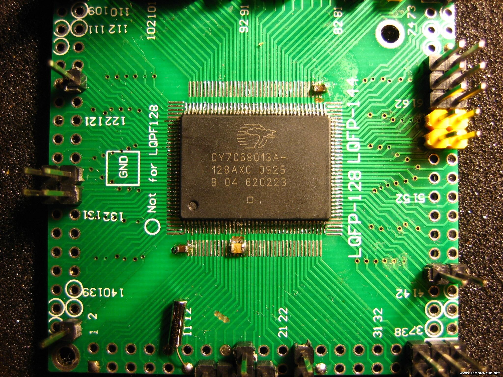

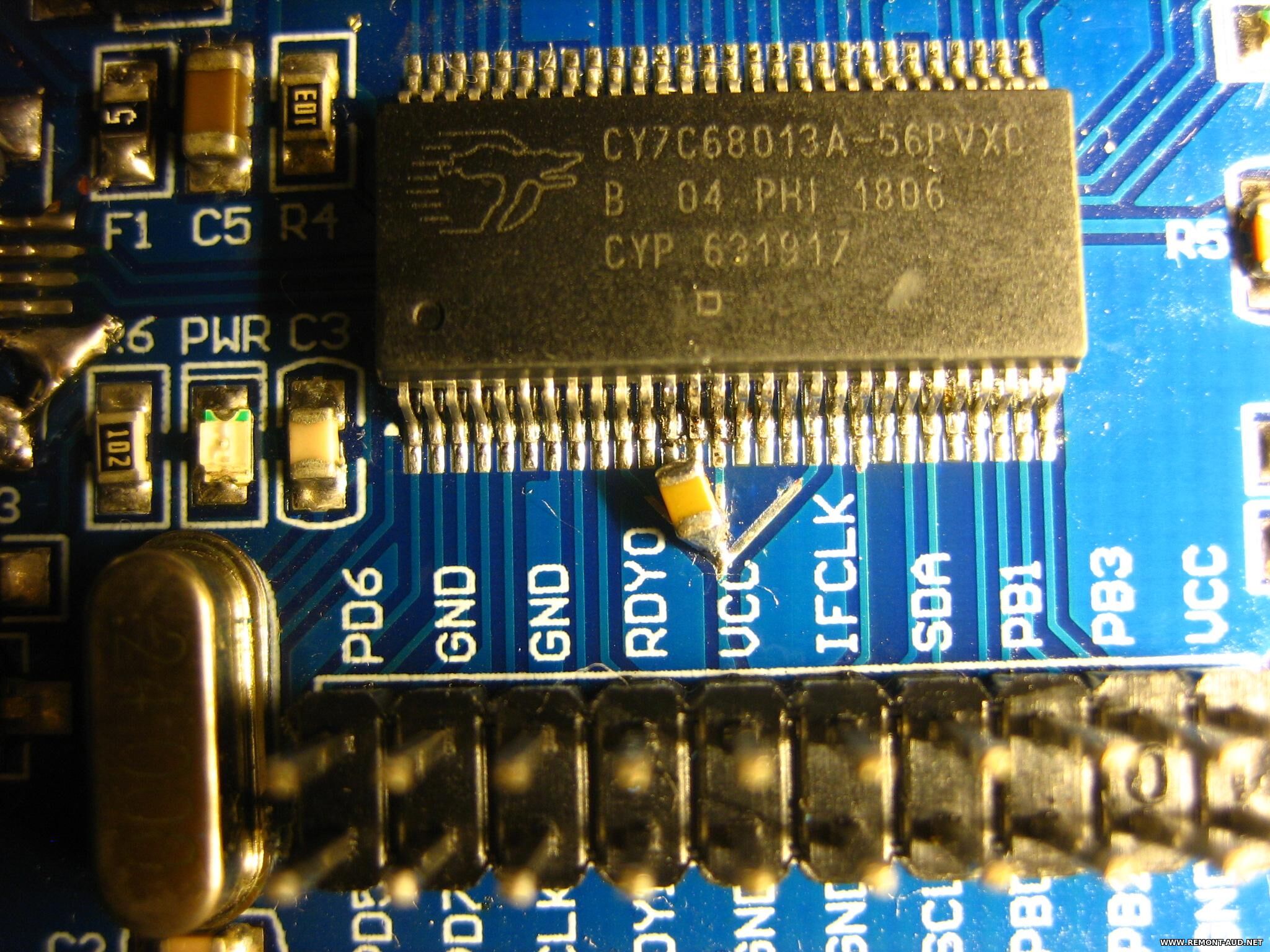

Если кто-то захочет сравнить чипы, то вот фото. Один работает вообще без ошибок, второй известно как.
Предположительно, дело не в чипах. На втором фото виден конденсатор 1 мкФ, не давший эффекта.

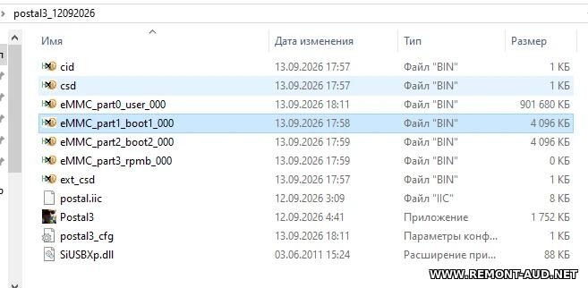

letunov45 Дата: Воскресенье, 13.09.2026, 16:17:24 | Сообщение # 879 | Отредактировал: letunov45 - Понедельник, 14.09.2026, 03:57:54
Сообщений: 260
Цитата Postal2 ()
По одному, выбрать разделы 1 и 2. Раздел 3 это RPMB.
С этим разобрался, все отлично Раздел RPMB хоть и пустой наверное должен 512 КБ, а он ноль или я ошибаюсь?
Postal2 Дата: Воскресенье, 13.09.2026, 16:37:47 | Сообщение # 880 | Отредактировал: Postal2 - Воскресенье, 13.09.2026, 20:58:52
Сообщений: 1060
Это я наверно ошибся, я стараюсь не сохранять нулевые файлы (может и специально сохранил, чтобы метка времени была, не помню, посмотрю). Если раздел RPMB ещё не имеет пароля, то прочитать его нельзя. Если поставить пароль, то раздел RPMB пустой и прочитаются одни нули, в счётчике записей также будет ноль.
