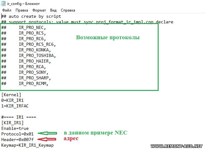

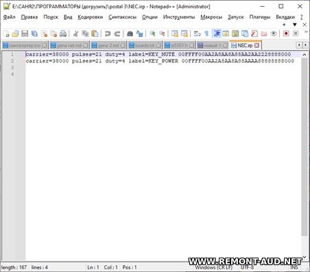

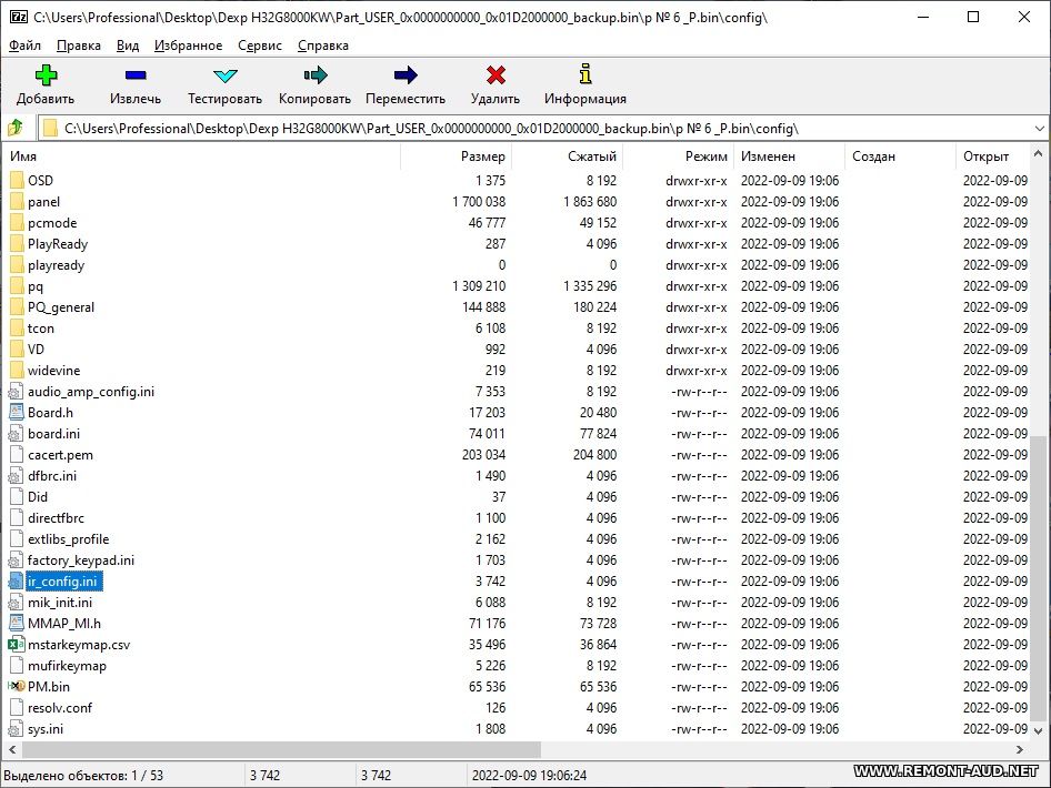

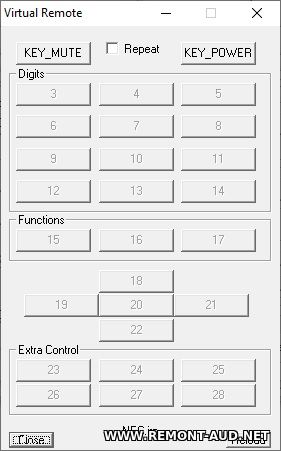

Создание IR команд из USB обновления или дампа MSTAR.
1. Нам понадобиться дамп ЕММС или обновление для USB
2. Программа Skan_Dump
3. Архиватор 7 zip

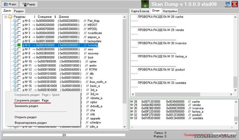

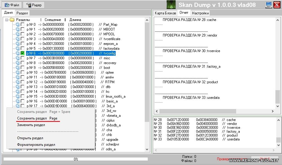

4. Программа Postal

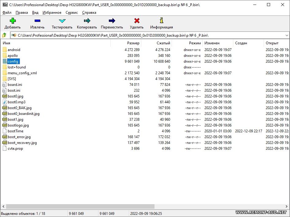

Открываем Skan_Dump и извлекаем раздел tvconfig
Извлеченный раздел открываем 7 zip архиватором, открываем папку config.

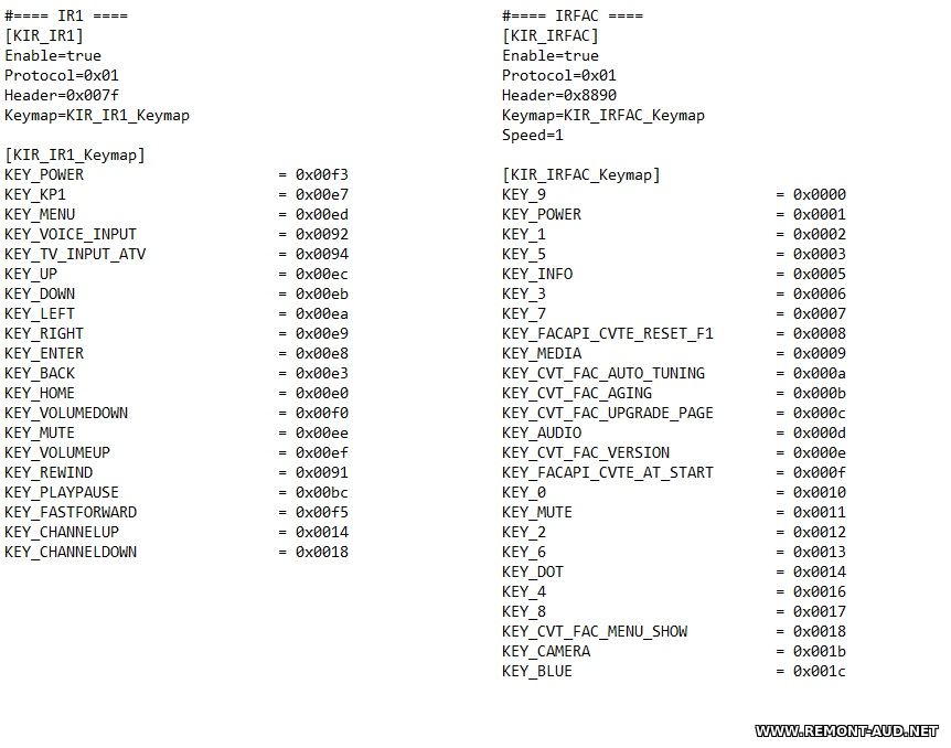

Ищем файл ir_config.ini (бывает несколько таких файлов) открываем в ТХТ
В ПО заложено как минимум два пульта урезанный,
без цифровых кнопок и полный.

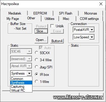

Зная эти байты открываем Postal – other – settings
Ставим точку IR box, в выпадающем списке выбираем Synthesis
Жмем Open
Ставим птичку на Extended и выбираем NEC
Из ir_config.ini берем строчку Header=0x8890 инвертируем байты 0x9088
Mode = 90 Address = 88
Command = 01 что соответствует KEY_POWER из ir_config.ini

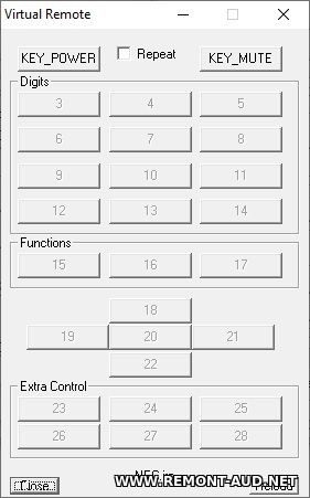

нажимаем Save, меняем Command на 11
Command = 11 что соответствует KEY_MUTE из ir_config.ini
нажимаем Save, после набора всех команд выбираем Close.
B папке с программой будет создан файл NEC.irp
который потом можно открыть Virtual Remote
Изменяя последовательность строк в NEC.irp
milcin68 Дата: Воскресенье, 16.03.2025, 00:50:24 | Сообщение # 7
Модераторы
Сообщений: 3222
Будет меняться и последовательность кнопок.
также приложил файлы из примера.
P.S. Данная метода может понадобиться для ввода Project ID, а пульт как обычно или забыли, или он без цифровых кнопок,
а универсальный или не подходит, или подходит частично, а цифровые кнопки не срабатывают, при этом тв или без ИЗО или в тесте.
