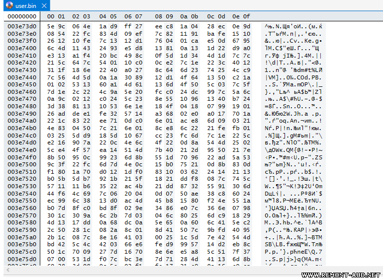

le_fleurs Дата: Вторник, 07.02.2023, 11:11:16 | Сообщение # 511 | Отредактировал: le_fleurs - Вторник, 07.02.2023, 11:13:59
Сообщений: 59

Vovnn Дата: Вторник, 07.02.2023, 14:11:08 | Сообщение # 517
Сообщений: 875
А что он читал? В лампе есть данные. Постал работает на низкой скорости, карт ридер на высокой. Если читал постал, вычитай кусок и посмотри в дамп есть там что нибудь?
le_fleurs Дата: Вторник, 07.02.2023, 14:22:49 | Сообщение # 518
Сообщений: 59
Открыл файл который я считывал postal. Им я считал такие файлы boot1, boot2, cid, csd, ext_csd, user.
boot и user. считал по 4мб. Открыл в hex редакторе
boot1 и boot2, в них 00000 везде.
А вот в файл user пролистал до низа, есть какие то данные. Пример на скрине.
Так же в файле cid, csd, ext_csd тоже есть данные.

le_fleurs Дата: Вторник, 07.02.2023, 16:55:07 | Сообщение # 525 | Отредактировал: le_fleurs - Вторник, 07.02.2023, 17:24:31
Сообщений: 59
Цитата Vovnn ()
У него лыжа, ещё и ключи нужно переносить.
Подскажите чем чревато. Если я не буду считывать свой дамп.
А возьму скачанную прошивку, заменю файл User все остальные будут мои файлы и запишу его через postal. Да долго, но лучше чем без ТВ.
Так же без переноса ключей, CI слот не нужен, а по hdmi только Т2 приставка. Получится или могу полностью убить?
