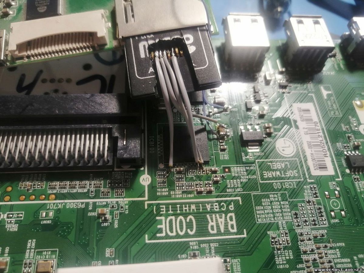

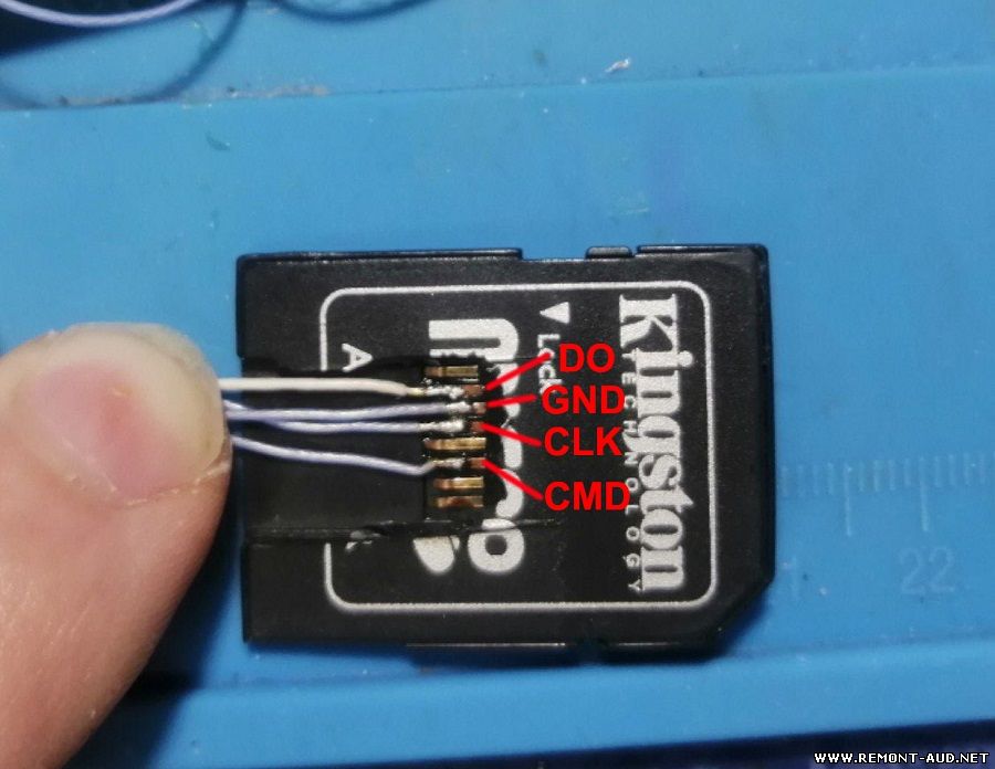

Только что проверил, Вставил картридер, в него вставил SD переходник с microSD накопителем. Запустил postal нажал init в seting, и появилась буква моего картридера. Взял уже другой переходник напаял проводки, но ПК не определяет.
Подключаю вот так. Верно ли? питание подаю на плату через БП. Вначале питание 3.3 потом вставляю картридер.

Тогда выпаивай все smd резисторы на трёх шинах управления, может какой нибудь шунтирует рабочие уровни напряжения.
Добавлено (06.02.2023, 17:48:52)
Я уже писал, что выпаивал резюк с CMD на корпус, после этого был коннект через картридер.
Добавлено (06.02.2023, 17:56:33)
Используй родной блок питания, плюсовой провод 3.3 в с платы на картридер не подключай
Добавлено (06.02.2023, 17:57:26)
Кварц замкни

le_fleurs, Померь напряжение на D0 и CMD при внутрисхемном программировании , оно должно быть выше уровня переключения. Например что бы законнектится с EMMC планшета самсунг t311 надо добавлять подтягивающие резисторы 50-200 ом.

Пробовал добавлять поочерёдно резисторы на D0, CMD тянул их подтяжкой к 1.8в. так же вешал подтяжку на CLK к земле. Пробовал уменьшать сопротивление до 200 ом на D0 и CMD. Уменьшил провода до 3х см. Меньше уже нет куда. Пробовал разные ридеры. Кварц на проце закоротил. Но не хочет он подключатся.
Вот так сейчас подключено без резисторов. Может я неправильно подключаю. nover

le_fleurs, а там что два напряжения? 1,8 и 3,3 вольта.
