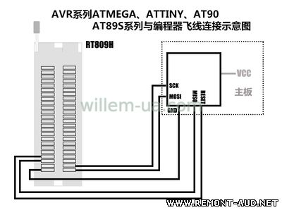

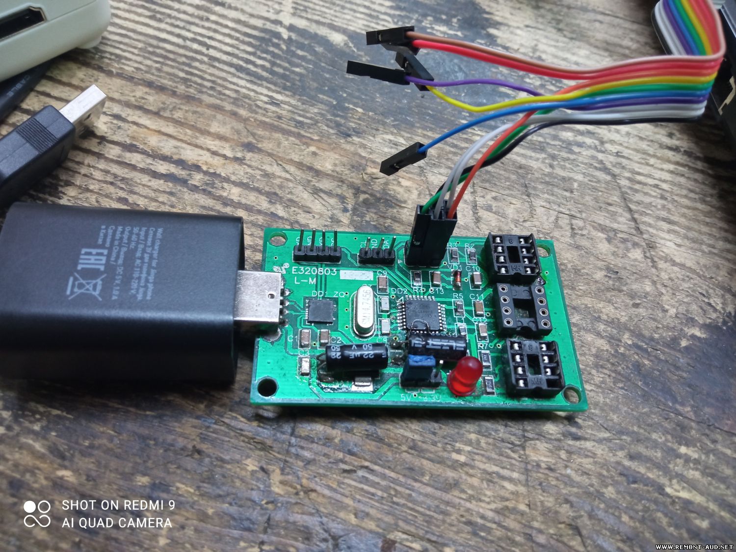

добрый день.
Решил прошить свой постал3 новой прошивкой (под ЕЕМС) с помощью программатора RT809H. Выбрал в нем ATMEGA88 #ISP, подключил все сигналы от RT809H на ISP разъем постала3 SCK , MOSI , RESET, MISO , GND ,кроме VCC.. Постал запитал от USB зарядки.
ATMEGA88 #ISP не хочет читаться. Вот лог .
38: Текущий выбор:ATMEGA88 #ISP, емкость: 64Kbits, 8Kbytes.
039: EEPROMРазмер данных: 4096 bits 512 bytes стартовая позиция в
буфере 0x2000.
040: Размер конфигурационных бит: 128 bit 16 bytes стартовая позиция
в буфере 0x2200.
041: https://youtu.be/Ho4emC7fpUM
042: >------------------------------------
OK---------------------------------------<
043: -->Авто. регулировка частоты, пересканирование ISP шины...
044: Текущий ID МС: 0x1E930F, операции для выбранной МС прекращены.
045: >----------------------------------
Error--------------------------------------<
Пробовал несколько раз. Атмегу щью первый раз в жизни. Контакты подключил правильно,перепроверял.
Кто нибудь прошивал атмегу в постале3 этим программатором(RT809H)? Может что-то не так делаю.?
Vovnn Дата: Пятница, 11.11.2022, 16:58:54 | Сообщение # 469 | Отредактировал: Vovnn - Пятница, 11.11.2022, 17:08:42
Сообщений: 875
А какая плата? По идее щьется любым программатором, который работает с авр. Моси - мисо, мисо - моси соединены так?

maximnsk, А есть просто какая-нибудь другая AVR-ка? Чисто для эксперимента. Дело в том, что я как-то тоже пробовал Rt809H в роли программатора для AVR-микроконтроллеров. У меня к сожалению не получилось работать с AVR-ками. Хотя находил ролик в ютюбе, где китаец все наглядно показывал. У него все работало. Мне на тот момент к сожалению не хватило терпения дальше разбираться, почему Rt809H не подружился с AVR-микроконтроллерами. Да и никто не смог ничего дельного подсказать тогда. Очень тоже хочу разобраться с этим моментом. Rt809H заявлен как универсальный прогер, и обязан выполнять свои задачи. drinks

maximnsk Дата: Суббота, 12.11.2022, 05:41:18 | Сообщение # 471
Сообщений: 18
постал брал лет 10 назад.заказывал КИТ.
Подключал по схеме
в логе высвечивается Текущий ID МС: 0x1E930F .Значит ли это что подключения правильные?
Добавлено (12.11.2022, 06:03:36)
тут в одном посте нашел обсуждение
https://remont-aud.net/forum/90-67410-1
Там тоже не прошивался этот программатор . Чел нашел причину: ---"дело было в софте там есть мега88, а нужна 88PA."
Может и RT809H не знает меги88PA
