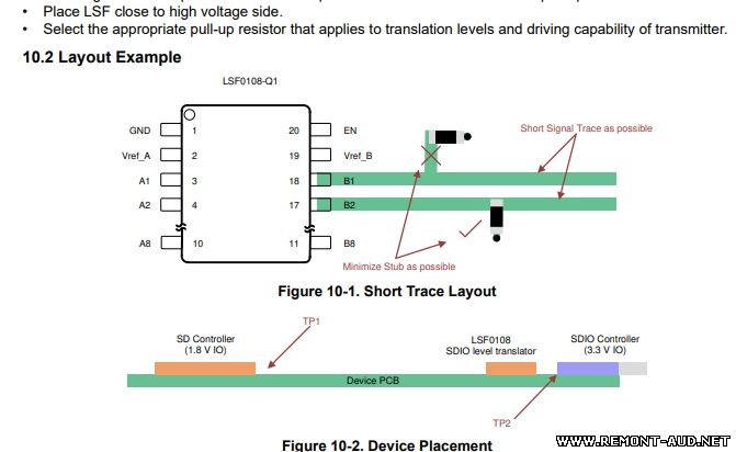

Сделал переходник 3,3в = 1,8в на LSF0108. Попробовал на макетке, работает так и оставил убрал провода длинные.
Vovnn Дата: Вторник, 11.10.2022, 12:03:08 | Сообщение # 463
Сообщений: 871
Схема и осциллограммы ниже. Четкие с посталом. А вот с картридером похуже, но работает. Сначало глючил из за длинных проводов.
anton_vetrov_45 Дата: Вторник, 11.10.2022, 17:52:18 | Сообщение # 464
Сообщений: 1413

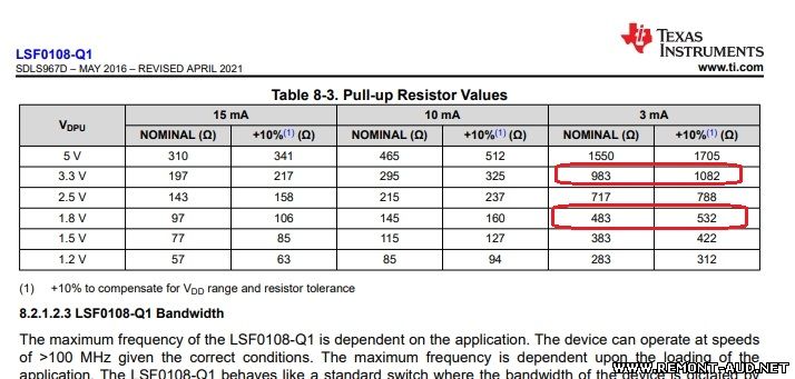

Иногда полезно почитать даташиты, там много интересного. К примеру выбор Pull-up резисторов для различных токов, таблица или формула их расчёта.
Макетка в данном случае- зло. Есть и рекомендации по разводке печатки.
Использую этот буфер в адаптерах, прекрасно работает. Правда не на Постале, может тут и без разницы, не в курсе за скорости.
Vovnn Дата: Вторник, 11.10.2022, 17:59:52 | Сообщение # 465
Сообщений: 871
У меня и в таком варианте на макетке работает и с посталом и с картридером. Нет времени плату изобретать.
