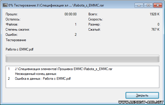

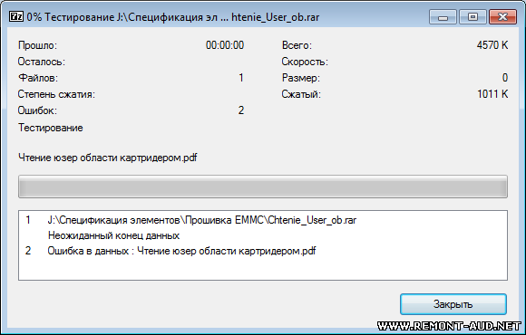

atalan Дата: Понедельник, 23.05.2022, 11:56:45 | Сообщение # 435
Сообщений: 165
Можно перезалить два архива с pdf-ми из первого сообщения Работа с EMMC и Чтение юзер области картридером? У меня не распаковывается, пишет Ошибка данных.
